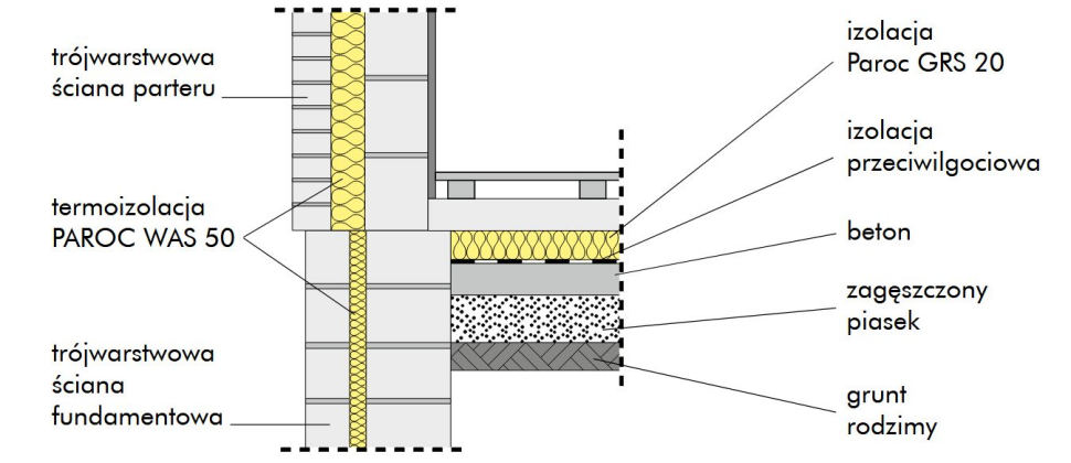

W domach niepodpiwniczonych podłoga parteru styka się bezpośrednio w gruntem, zatem konieczne jest zabezpieczenie warstw podłogowych przed wnikaniem wilgoci, jak i ograniczenie strat ciepła przez dużą powierzchnię posadzki. Powierzchnią bazową dla takich podłóg będzie betonowy podkład stabilizujący ułożony na warstwie podsypki wyrównującej. Poziom powierzchni betonu powinien znajdować się o ok. 25-30 cm poniżej ostatecznego poziomu wykończonej podłogi parteru, ale w przypadku stosowania szczególnie grubych izolacji podpodłogowych - odpowiednio głębiej. Znaczna grubość izolacji umożliwia także umieszczenie rur instalacyjnych nawet o dużej średnicy (np. kanalizacyjnych) w warstwie podpodłogowej. Ponieważ poziom podłóg parteru w domach niepodpiwniczonych wyniesiony jest z reguły kilkadziesiąt centymetrów ponad poziom otaczającego terenu, nie trzeba więc stosować izolacji przeciwwodnych typu ciężkiego i wystarczy ochrona przed wilgocią kapilarną polegająca na ułożeniu folii izolacyjnej na podkładzie betonowym.
Schemat: Układ warstw podłogi na gruncie z izolacją z wełny mineralnej
Układ warstw podłogi na gruncie z izolacją z wełny mineralnej (od góry): izolacja Paroc GRS 20, izolacja przeciwwilgociowa, beton, zagęszczony piasek, grunt rodzimy (rys. Paroc)
Podłoże pod izolację przeciwwilgociową podłogi na gruncie musi być na tyle gładkie i równe, aby nie powodowało uszkodzenia powłoki na ostrych występach i wgłębieniach - w razie potrzeby nierówności zeszlifowuje się lub wypełnia masą szpachlową. Warstwa folii powinna być połączona z izolacją poziomą ścian fundamentowych na całym obwodzie, jak i na wewnętrznych ścianach konstrukcyjnych i działowych. Ponieważ ciężkie ścianki działowe np. (murowane) nie mogą być stawiane na jastrychu podłogowym przykrywającym ocieplenie trzeba je wymurować - przynajmniej do pewnej wysokości - przed wykonaniem podłogi i oprzeć na zaizolowanej warstwie betonu stabilizującego. Ze względu na ograniczenie ucieczki ciepła tą drogą, warto postawić je na warstwie z elementów o dobrej izolacyjności cieplnej (np. z pustaków keramzytowych, betonu komórkowego).

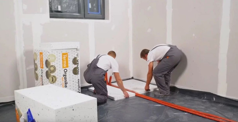

Układanie termoizolacji z płyt styropianowych na folii w technologii podłogi pływającej
Układanie termoizolacji z płyt styropianowych na folii w technologii podłogi pływającej. (fot. Termo Organika)
Do ocieplenia używa się standardowo płyt styropianowych odmiany EPS 100, które powinny być układane w dwóch warstwach z przesunięciem styków. Po ułożeniu pierwszej warstwy ocieplenia rozprowadza się rury instalacyjne, a następnie rozmieszcza się drugą warstwę płyt w taki sposób, aby wzdłuż przebiegu rur utworzyły się korytka. Przy użyciu pasków płyt o mniejszej grubości przykrywa się te bruzdy tworząc równą powierzchnię z pozostałym ociepleniem, a ewentualne szczeliny na łączeniach wypełnia się pianką poliuretanową. Ułożoną termoizolację należy przykryć folią wywiniętą na ściany, co zapobiegnie wnikaniu betonu w szczeliny między nimi podczas rozprowadzania wylewki.
Jeśli podłoga ma być ogrzewana, rury grzewcze rozmieszczamy zgodnie z projektem instalacji mocując je spinkami lub listwami montażowymi do styropianu. Jastrych w postaci podkładu pływającego o grubości 5-6 cm wykonujemy w postaci wylewki cementowej lub anhydrytowej oddylatowanej od ścian taśmą brzegową.
