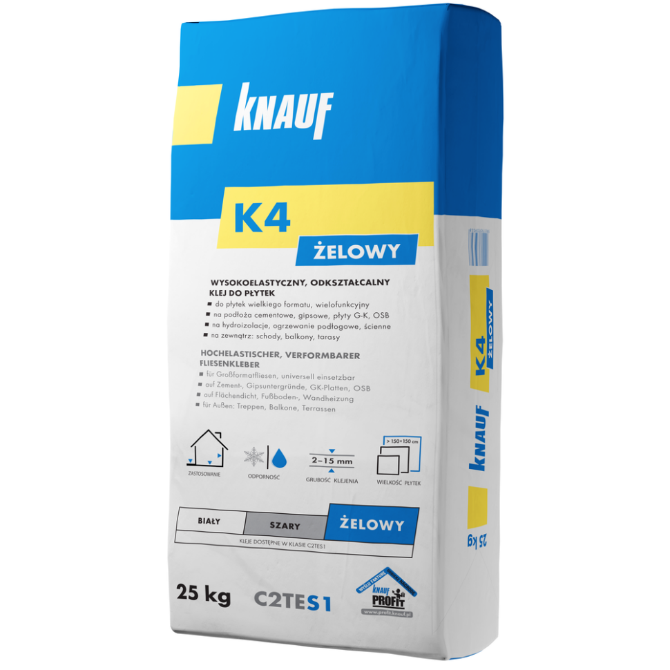

Do mocowania płytek wielkoformatowych przeznaczone są Kleje Żelowe Knauf K2 i K4. Kleją nawet najbardziej wymagające gatunki i rodzaje płytek w rozmiarze XXL. Ich kluczowym składnikiem jest aktywny krzemian żelujący, który poprawia trwałość wiązania i właściwości robocze klejów. Kleje Żelowe Knauf K2 i K4 mają doskonałą przyczepność i bardzo łatwo je rozprowadzić. Można je przygotować w 3 konsystencjach - standardowej, półpłynnej i płynnej. Ułatwiają pracę glazurnika i gwarantują, że płytki wielkoformatowe będą solidnie zamocowane.
Kleje Żelowe Knauf są przeznaczone są do klejenia płytek na ścianach i podłogach, także na ogrzewaniu podłogowym, wewnątrz i na zewnątrz budynku. Poniższa tabela wskazuje, jakie formaty płytek można kleić klejem Knauf K4 Żelowy i Knauf K2 Żelowy.
Klej Żelowy Knauf K4 K2
Podłogi Wszystkie formaty od S do XXL, nawet płytki powyżej 150 x 150 cm 120 x 120 cm
Ściany Wszystkie formaty od S do XXL, nawet płytki powyżej 150 x 150 cm 90 x 90 cm
Podłoża z ogrzewaniem podłogowym 120 x 120 cm 60 x 60 cm
Elastyczny klej do płytek K2 żelowy
Wysokoelastyczny, odkształcalny klej do płytek K4 żelowy

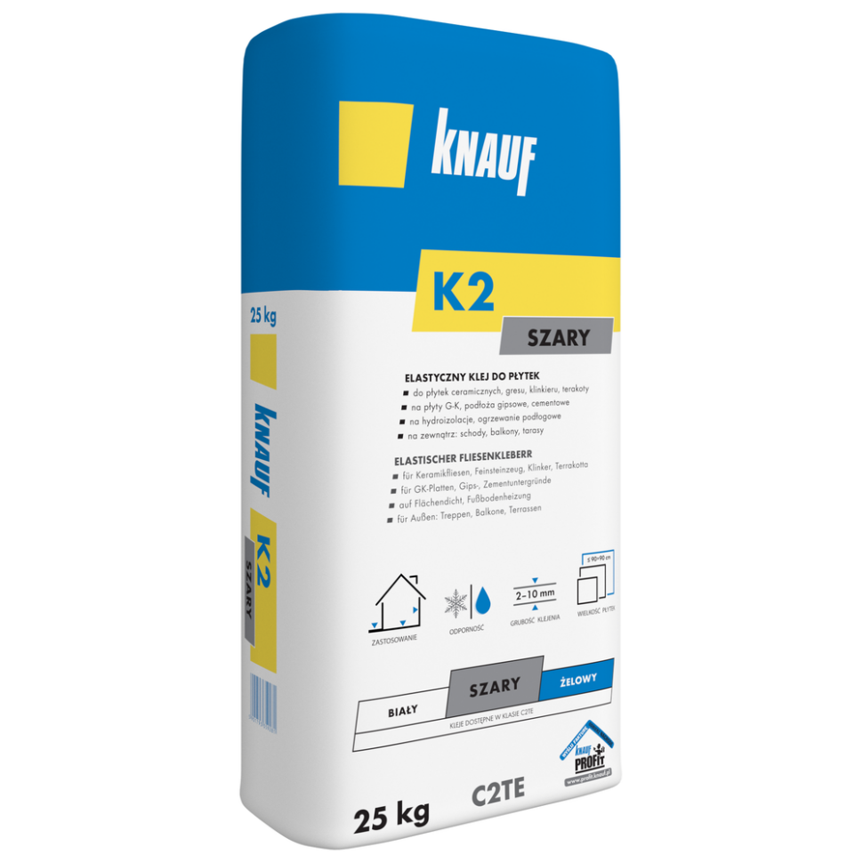

Bardzo modne są także płytki metro, czyli kafelki, przeważnie białe, przypominające te z paryskiego metra. Prawdziwymi hitem jest zestawienie ich z czarną lub złotą armaturą. Takie płytki najlepiej kleić przy pomocy Kleju Szarego Knauf K2 lub K4. Płytki gresowe mają ograniczoną nasiąkliwość i z tego względu ich montaż nie jest łatwy. Wymaga stosowania zaprawy klejowej o podwyższonej przyczepności, właśnie takiej jak Klej Szary Knauf K2 lub K4.
Płytki typu metro i heksagony również są wymagające, gdy chodzi o klej. Glazurnik musi równo i dokładnie przykleić bardzo dużo kafelków o niewielkich rozmiarach. Wszelkie nierówności zepsują efekt końcowy. Kleje Szare Knauf K2 i K4 mają bardzo dobre parametry robocze - można je szybko przygotować, łatwo się je rozprowadza i nakłada, równomiernie wiążą, mają ograniczony skurcz, co ułatwia uzyskanie świetnego efektu!
Aranżacja łazienki z wykorzystaniem płyt gresu (heksagony)
Aranżacja łazienki z wykorzystaniem płytek metro
Elastyczny klej do płytek K2 szary
