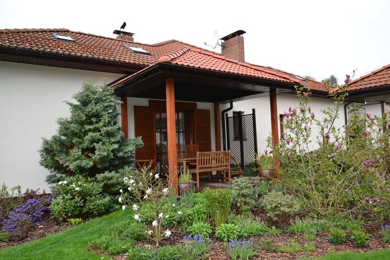

Wschodnia elewacja z dobudowanym tarasem

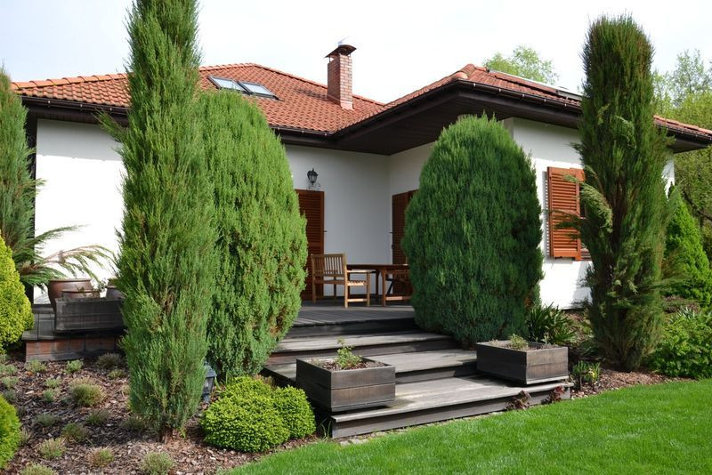

Decyzja: główny taras z tyłu domu powstał podczas jego budowy, kiedy przygotowano pod niego klasyczną betonową płytę. Do jego wykończenia przeznaczyliśmy, wspólnie z żoną, płyty gresu, takie same jak na ganku. Choć zastosowałem dobrą fugę, już po dwóch latach "puściła". Niepotrzebnie odśnieżałem płytę tarasu, więc szybko zareagowała na warunki atmosferyczne. Wiedząc już, że posadzka i tak będzie wymagała remontu, od razu i bez zdejmowania gresu zleciliśmy ułożenie nad nim ryflowanych desek z drewna egzotycznego na legarach. Legary są dość cienkie, ale na szczęście udało się wyprowadzić spadki i dopasować wysokość posadzki tak, by znalazła się nieco niżej, niż posadzki w domu.

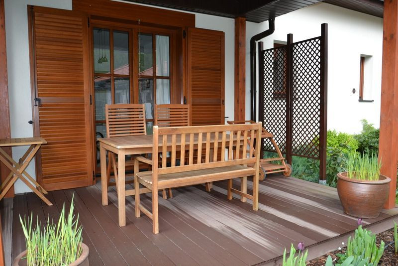

Ponieważ taras z południowo-zachodnią ekspozycją bardzo się nagrzewa, w 2011 r. przy wschodniej elewacji zbudowaliśmy drugi. Jest mniejszy, ale za to zadaszony na całej powierzchni. To był doskonały pomysł! Nareszcie możemy usiąść w cieniu i chłodzie. Pod względem technologicznym ma nowocześniejszą podłogę. W jego projektowaniu pomagał nam zaprzyjaźniony architekt, bo nie chcieliśmy zniszczyć architektury domu. To on zarekomendował nam deskę z kompozytu. Supermateriał! Obecnie częściej używamy wschodniego tarasu.
Główny taras, niezadaszony, zwrócony na południe i zachód

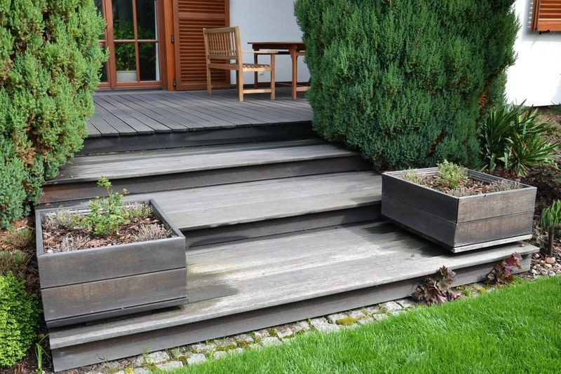

Skrzynie na rośliny również wykonano z drewna egzotycznego
Wschodni taras z kratownicą z drewna
Wschodni taras jest używany częściej, niż ten od strony południa i zachodu. Kratownica z drewna dodaje mu kameralności

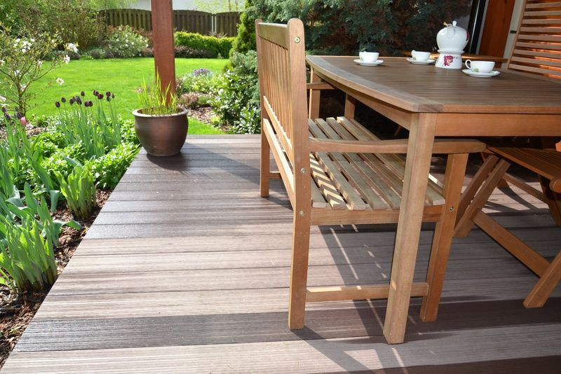

  • W budowie tarasu z drewna egzotycznego ważne jest użycie zarówno desek, jak i legarów z takiego samego drewna. Deski powinny być też przykręcone do legarów wkrętami, tymczasem nasi wykonawcy na części tarasu tylko je przykleili zaprawą klejową. Wkrótce zaczęły pracować. Drewno wymaga corocznego olejowania, co generuje dodatkowy obowiązek, dlatego kiedy usłyszałem o zaletach kompozytu, od razu go zastosowałem. W ryflach zbiera się piasek i kurz, więc myję podest myjką ciśnieniową. Przed olejowaniem zanieczyszczenia usuwam szczotką drucianą. Zawsze kładę dwie warstwy oleju.
  • Taras z drewna wygląda identycznie, jak ten z kompozytu. Ten drugi jest bezobsługowy i bezawaryjny, więc w przyszłości zamierzamy drewno wymienić na kompozyt. Wschodni taras ulokowaliśmy przy oknie w sypialni, która obecnie stała się holem. Małe okno zmieniliśmy na wygodne dwuskrzydłowe wyjście tarasowe. Pod taras znowu wylaliśmy klasyczną płytę z betonu, bo nie chcemy, żeby pod deskami zbierał się brud i biegały tam gryzonie. Uniknęliśmy też pylenia wyschniętego gruntu. To rozwiązanie, choć droższe niż stopy fundamentowe, od lat sprawdza się na głównym tarasie. Dobudowując taras, nie zmieniliśmy konstrukcji dachu, a jego wielkość dopasowaliśmy do istniejącej infrastruktury ogrodu.
