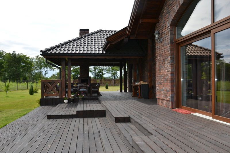

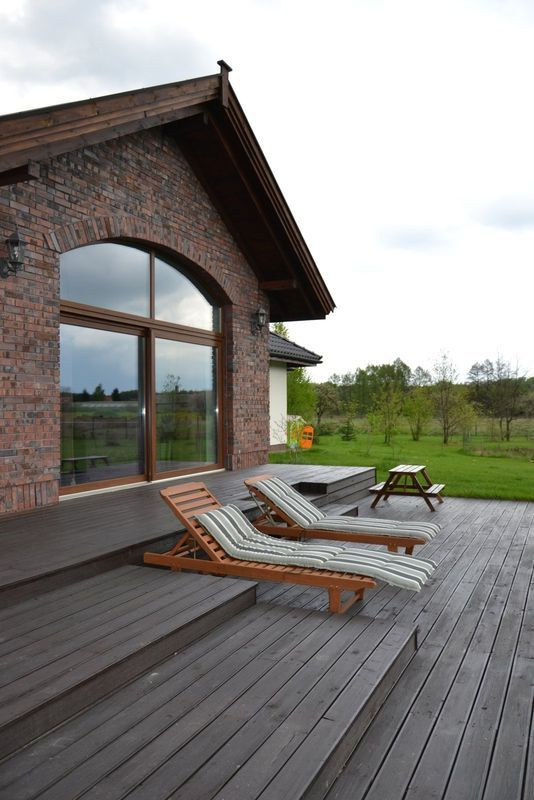

Uskoki w podeście sprawiają, że ciemna posadzka nie wygląda zbyt jednorodnie i monumentalnie

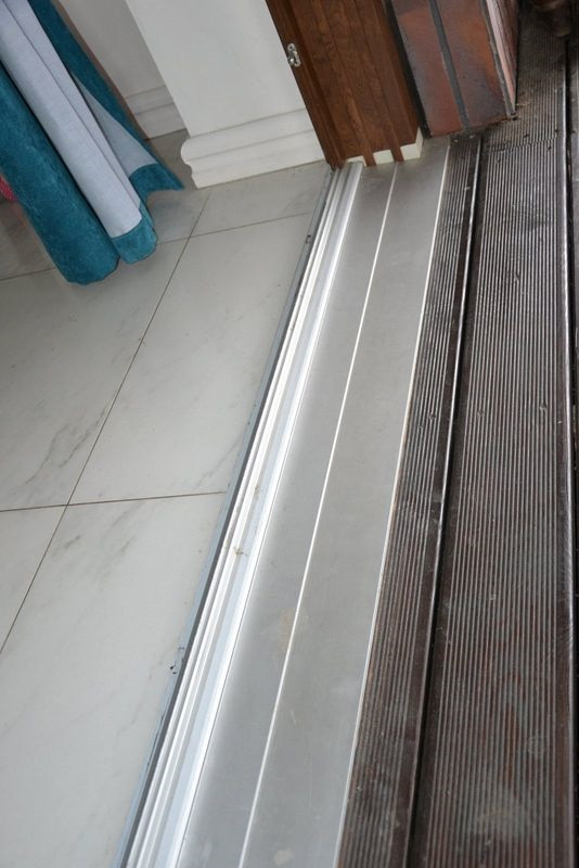

Bezprogowe przejście z kuchni na taras

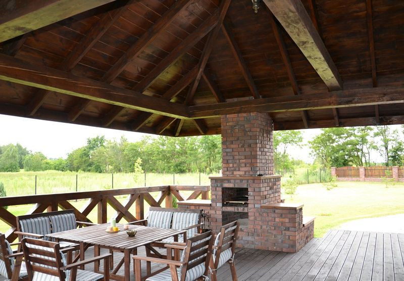

Przy stacjonarnym grillu rozstawiono wygodne meble z drewna

    Już wiem, że źle rozplanowałem poziomy. Uskoki znajdują się zbyt blisko zadaszonej części, co sprawia kłopot gościom wstającym od stołu i nie znającym topografii tarasu. Dzieci opanowały ją bez kłopotu, ale kiedy urządzamy na tarasie przyjęcie, dla bezpieczeństwa gości musimy ustawić w newralgicznym miejscu donice z kwiatami. Nie polecam lakierowania na zewnątrz elementów z drewna. Lakierobejca na dębowych, klejonych blatach przy grillu złuszczyła się. Lepszym rodzajem drewna na blaty byłaby olcha albo drewno egzotyczne.
  • Często używamy stacjonarnego grilla. Ma liczne półki i kilkupoziomowy ruszt. Dobuduję do niego wędzarnię. Jego położenie w narożniku tarasu ładnie zamknęło bryłę budynku. Polecam zamontowanie wewnątrz domu, a nie na zewnątrz, włącznika oświetlenia tarasowego.

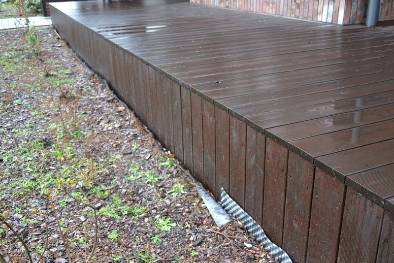

Na granicy drewna i rabat z roślinami ułożono folię kubełkową

zrobiłeś podstawowy błąd zamiast tarasu zrobiłeś duże schody
