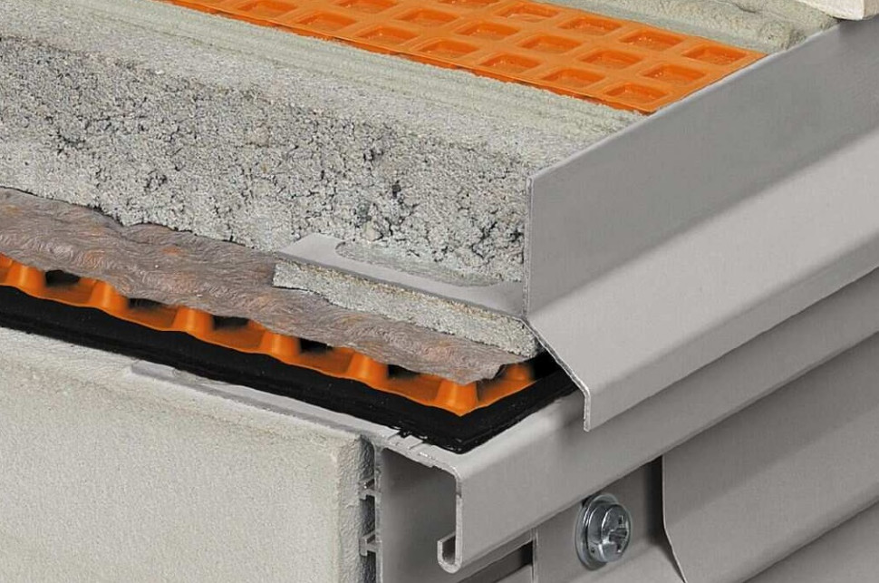

Korytka odwodnienia liniowego najczęściej instalowane są wzdłuż bramy garażowej, przy wejściu do budynku i przy wjeździe na posesję. Coraz powszechniej też na tarasach - zgodnie z zachodnimi trendami.
