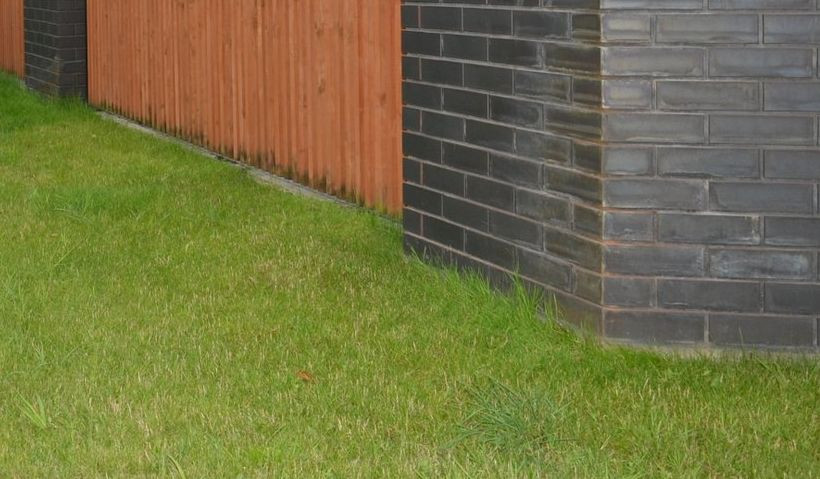

  • Większa grubość naszych sztachet daje to, że przechodnie, poruszając się, nie widzą z ulicy wnętrza naszej działki. Muszą stanąć na wprost, żeby nas dojrzeć. Sztachety zasłaniałyby jeszcze lepiej, mając wymiar 5 x 5 cm. Po obróbce pod wskazany wymiar, stolarz poddał je impregnacji ciśnieniowej na kolor taki sam, jaki mają drewniane elementy domu. Sztachety, umocowane w pionie, na kilka lat stały się pogodoodporne. Widać już jednak, że przy dolnej krawędzi, tu najdłużej schną, zaszły zielonym nalotem. Musimy go usunąć i ponownie zabejcować drewno impregnatem.
    Kolor antracytowy cegły klinkierowej dobraliśmy do koloru dachu. Murki o różnych rozmiarach ekipa kilku murarzy stawiała przez kilka dni. Poszło na nie 4700 cegieł! Dopilnowaliśmy, żeby na tym etapie zagłębili w nich uchwyty na bramę, furtkę i przęsła z kątowników stalowych, które spawacz wykonywał na zamówienie. Murki zakończyli płytami z granitu brazylijskiego, a nie gotowymi czapami z klinkieru. Zamocowali je na klej. Podczas zalewania betonem zbrojenia w kilku miejscach pojawiły się wykwity na cegłach, które usunęliśmy specjalnym środkiem.
  • Od spawacza również oczekiwaliśmy precyzyjnej roboty. Między innymi musiał nawiercić w ramach przęseł, co do milimetra, liczne otwory na nierdzewne wkręty do drewnianych sztachet. Po tym oddaliśmy przęsła do ocynkowania i malowania proszkowego. Z ogrodzenia jesteśmy zadowoleni pod względem estetycznym i użytkowym.
Brak wybrukowanego pasa wzdłuż ogrodzenia utrudnia koszenie trawnika
Brak wybrukowanego pasa wzdłuż ogrodzenia utrudnia koszenie trawnika.
