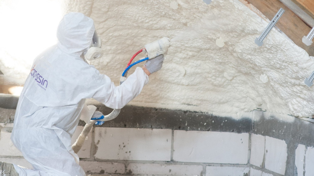

Piana PUR nie jest docinana i dopasowywana do kolejnych przestrzeni. To ona dopasowuje się do izolowanej konstrukcji. Podczas natrysku materiał zwiększa swoją objętość, wypełnia dostępne szczeliny i przestrzenie oraz tworzy bezspoinową warstwę połączoną z podłożem.
Ma to szczególne znaczenie właśnie w miejscach o skomplikowanej geometrii. Piana wypełnia przestrzenie wokół elementów więźby, dociera do trudno dostępnych fragmentów konstrukcji i pozwala zachować ciągłość izolacji m.in. w rejonie murłaty. To szczególnie istotne miejsce, ponieważ właśnie tutaj izolacja połaci powinna zachować ciągłość z ociepleniem ściany zewnętrznej.
