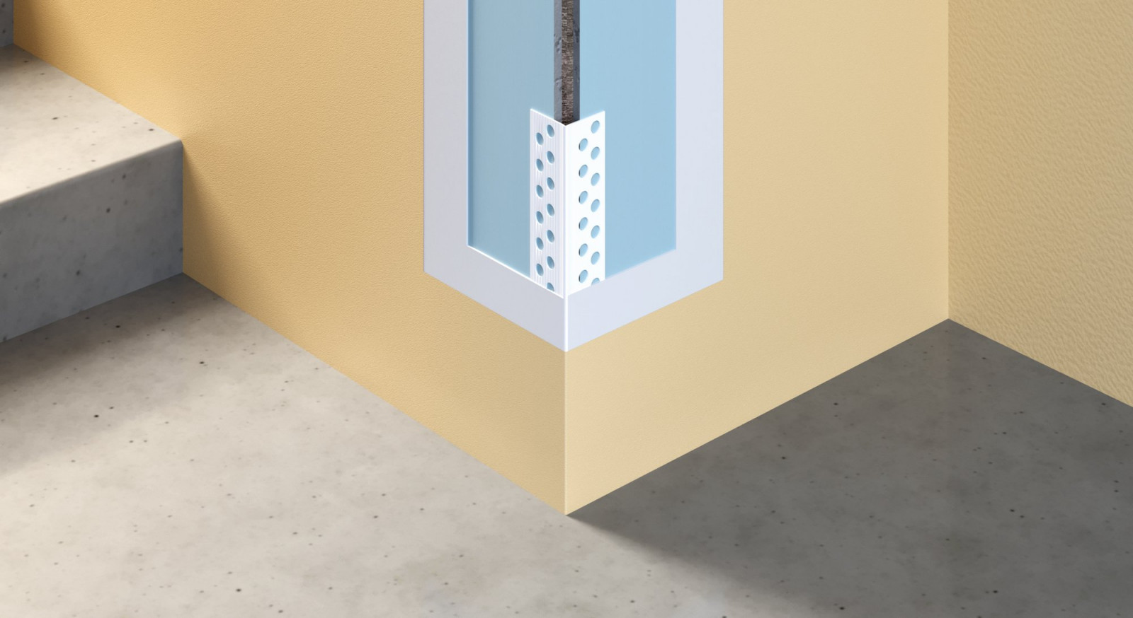

  • BP2N - kątownik PVC prosty. Montowany na każdym narożu o kącie 90°. Produkt skutecznie zabezpiecza narożnik przed uszkodzeniami mechanicznymi oraz podnosi jakość wykończenia, gwarantując jego idealną prostoliniowość.

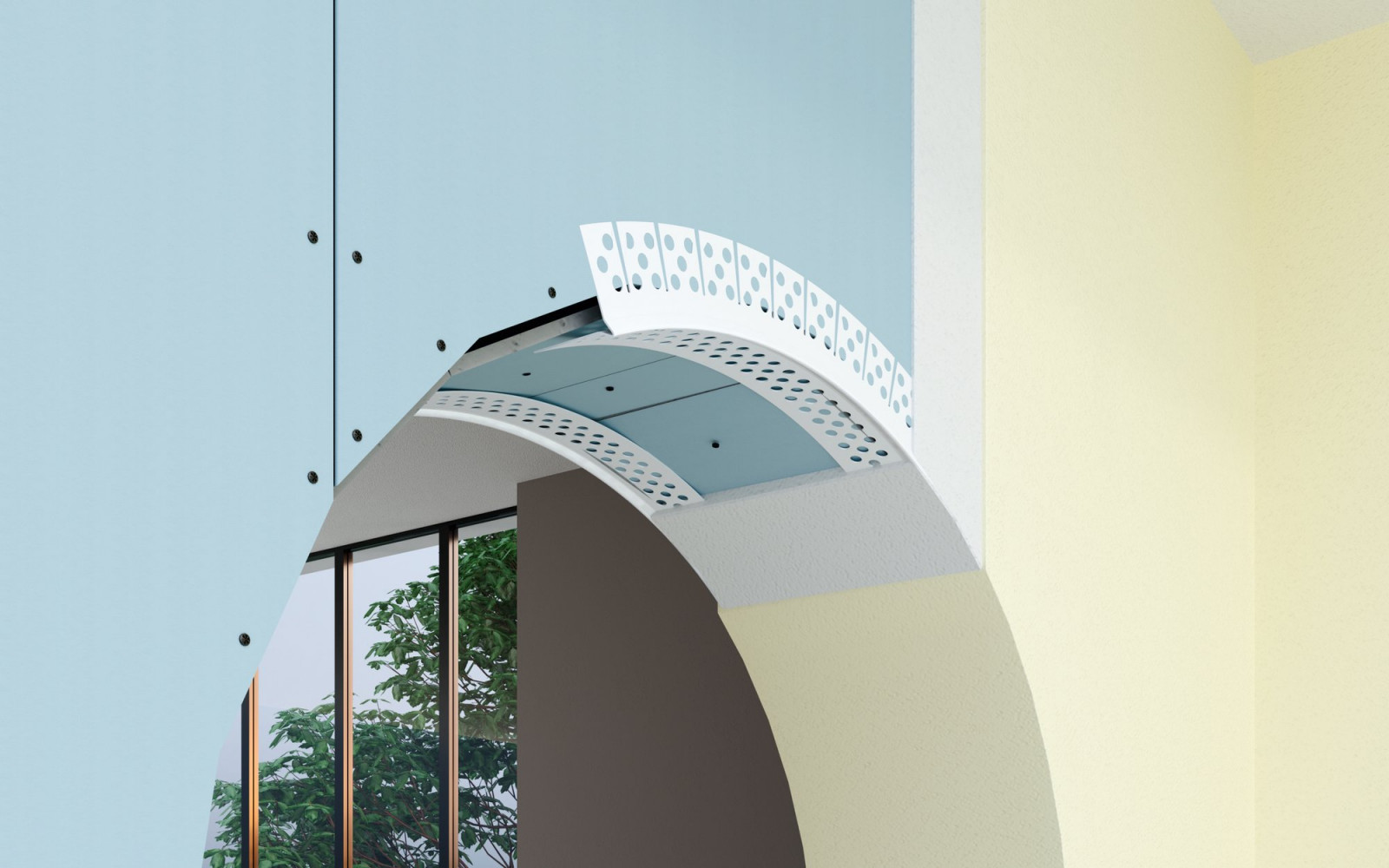

  • BP3N - kątownik PVC łukowy. Stosowany do naroży o kącie 90° o kształcie owalnym (np. łukowe nadproża nad oknami lub drzwiami). Zapewnia ochronę mechaniczną krawędzi i umożliwia precyzyjne wyprowadzenie regularnego łuku.

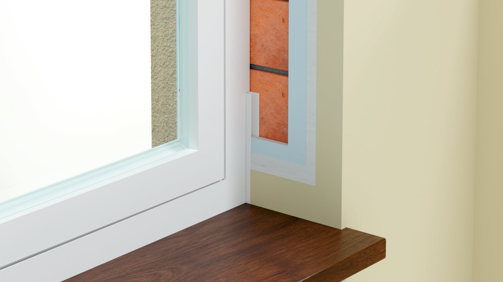

  • BP5 U - listwa zakończeniowa PVC (tzw. „J”). Niezbędna do montażu na styku płyty G-K z powierzchnią ościeżnicy okiennej lub drzwiowej. Listwa jest wyposażona w uszczelkę wzdłużną, która dokładnie przylega do ościeżnicy, maskując szczelinę i ukrywając wszelkie nierówności.

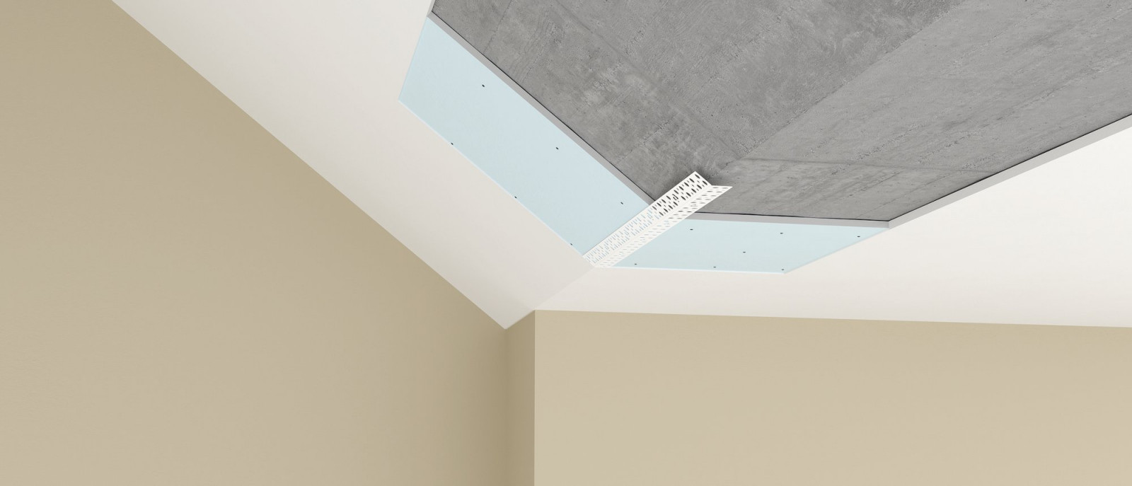

  • BP4 - kątownik PVC uniwersalny. Przeznaczony do montażu na narożnikach wewnętrznych i zewnętrznych przy połączeniach płyt G-K pod kątem od 90° do 180°. Zabezpiecza krawędzie przed uszkodzeniami. Doskonale sprawdza się w narożnikach wewnętrznych (np. na poddaszach, na styku ściany kolankowej z ukośną połacią dachu), gdzie pozwala na uzyskanie idealnie prostej płaszczyzny.

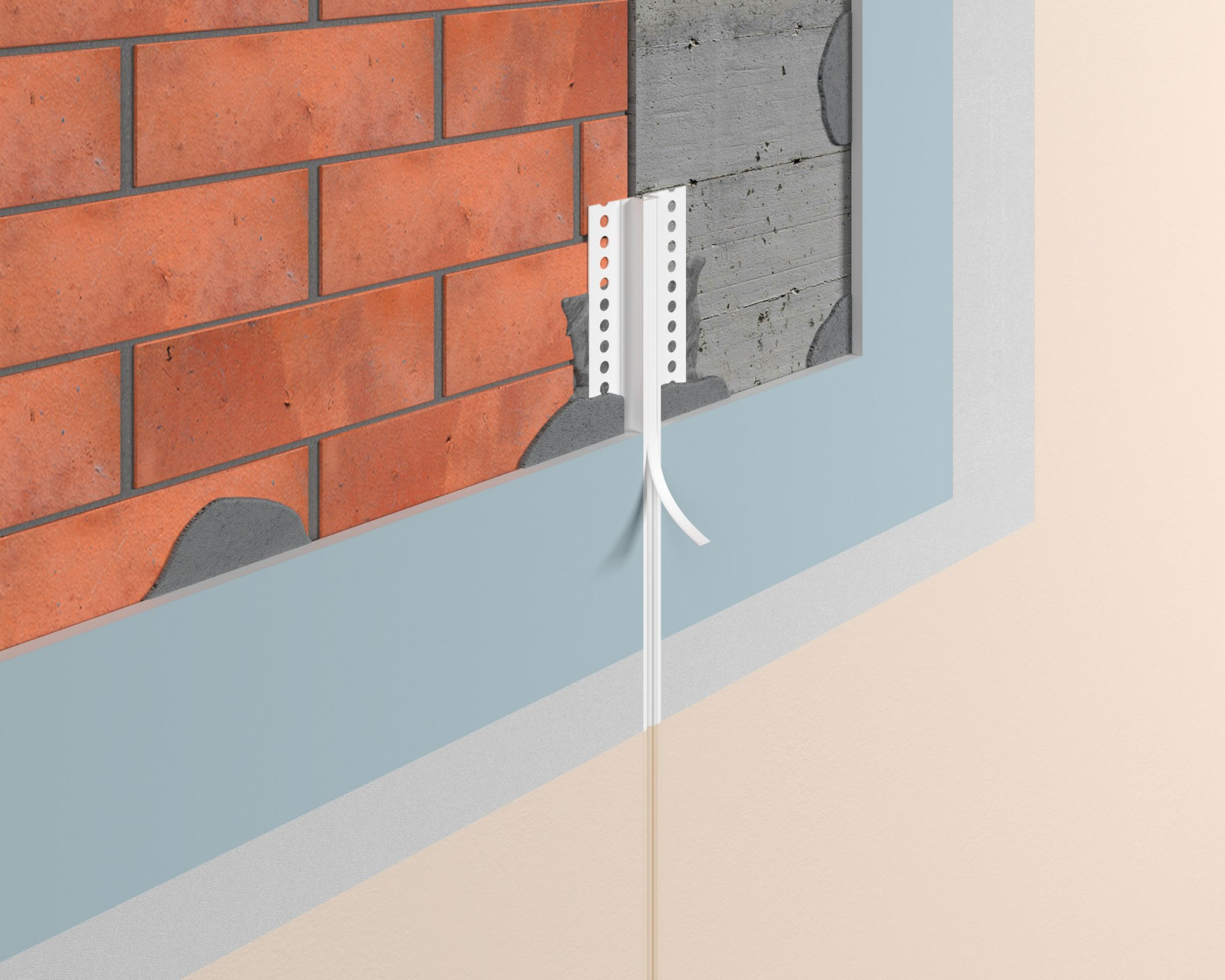

Systemowa dylatacja płyt G-K - listwa BP15 GK
W przypadku konieczności wykonania systemowej dylatacji pomiędzy pytami gipsowo-kartonowymi zaleca się montaż dylatacyjnej listwy PVC o nazwie BP15 GK.
  • Konstrukcja. Listwa ma specjalną membranę dylatacyjną z dodatkowym elementem stabilizującym. Utrzymuje on stały wymiar szczeliny podczas montażu i zapobiega przypadkowemu zatynkowaniu membrany. Profil zapewnia także stabilne miejsce na osadzenie krawędzi płyt G-K.
  • Ważna uwaga wykonawcza. Pod membraną dylatacyjną (pomiędzy płytami G-K) nie wolno stosować żadnych klejów ani zapraw. Przestrzeń pod membraną musi pozostać pusta, co zagwarantuje prawidłową pracę listwy jako dylatacji i trwale wyeliminuje pęknięcia na łączeniach płyt.
  • Uniwersalność i wymiary. Listwa BP15 GK jest produktem uniwersalnym - może być montowana na płaskiej powierzchni (kąt 180°) lub w narożnikach (w zakresie od 90° do 180°). Jest dostosowana do płyt o grubościach: 6 mm, 9 mm oraz 12,5 mm.
Listwa BP15 GK
