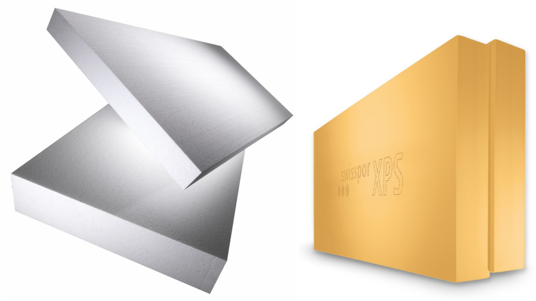

Co to jest XPS i EPS?
Materiał izolujący XPS (Extruded Polystyrene), czyli polistyren ekstrudowany, znany też jako styrodur, uzyskuje się ze spienionego polistyrenu metodą ciągłej ekstruzji płyt. Ma zwartą, jednolitą i zamkniętokomórkową strukturę. Cechuje się wyższą gęstością, odpornością na wilgoć, ściskanie oraz uszkodzenia mechaniczne niż EPS. Do termoizolacji fundamentów nadają się np. płyty swissporXPS, dostępne w różnych wersjach.
Materiał izolujący EPS (Expanded Polystyrene) to polistyren ekspandowany, czyli popularny styropian. Otrzymuje się go poprzez spienienie granulek polistyrenu (w styropianie jest około 98% powietrza). To świetny, odporny materiał termoizolacyjny, który - podobnie jak XPS - ma strukturę zamkniętokomórkową. Jego odporność na wilgoć i obciążenia mechaniczne jest mniejsza niż XPS. Wśród styropianów EPS wyróżnia się różne klasy gęstości i wytrzymałości. Do ocieplania fundamentów polecane są np. produkty swissporEPS, swissporHYDRO LAMBDA, swissporLAMBDA.
