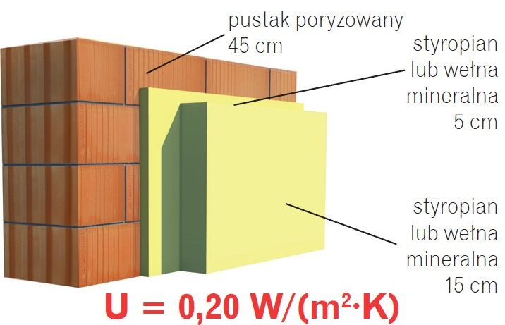

Ściana dwuwarstwowa z pustaków poryzowanych i styropianu lub wełny mineralnej przed i po dociepleniu od zewnątrz
Ściana dwuwarstwowa z pustaków poryzowanych i styropianu lub wełny mineralnej przed dociepleniem
Przed dociepleniem Po dociepleniu
