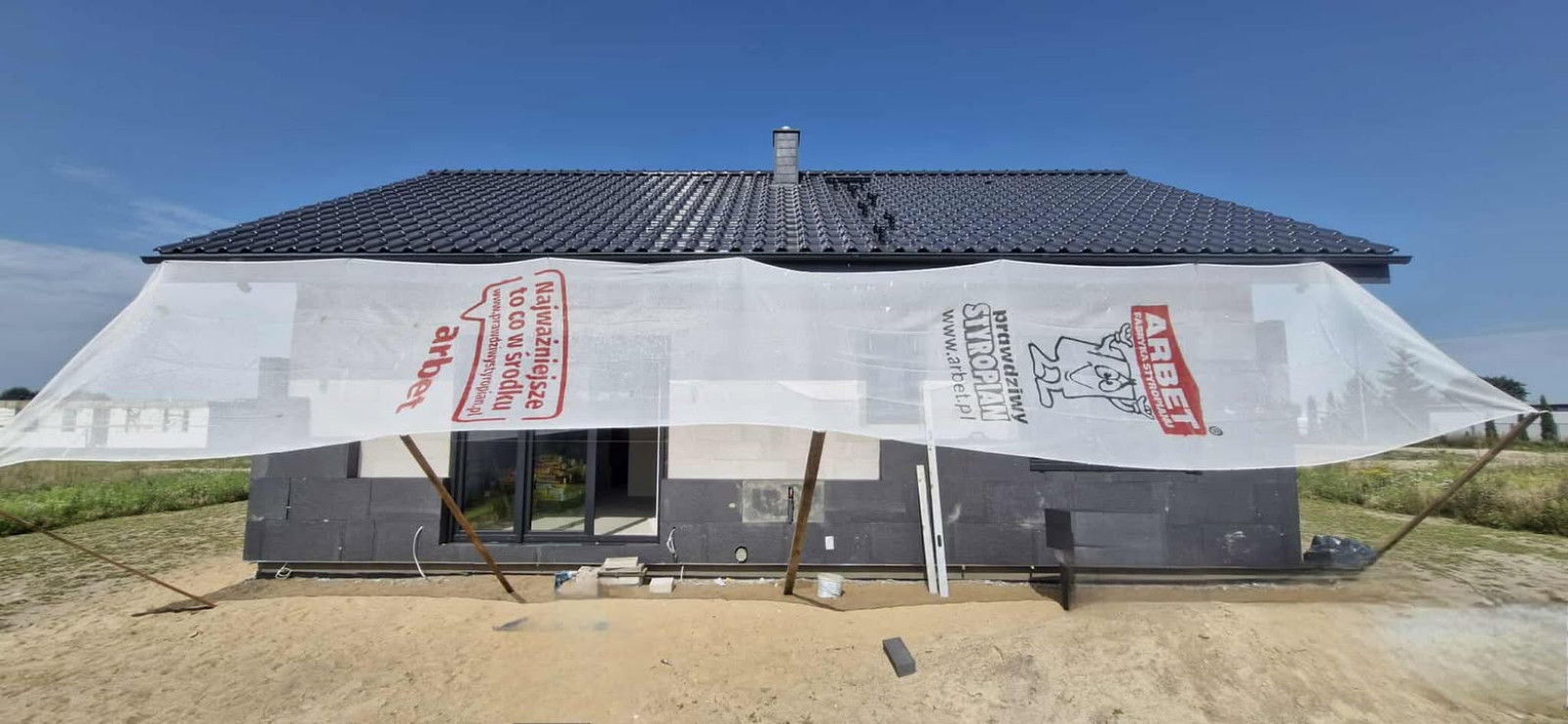

    Uwaga: styropian grafitowy należy montować w cieniu lub pod siatką ochronną, ponieważ intensywne słońce może powodować jego odkształcenia i obniżyć przyczepność kleju.
Pytanie: płyty białe czy grafitowe? Styropian grafitowy jest dobrym wyborem do ocieplenia domu ze względu na jego właściwości, pozwalające na zmniejszenie grubości zastosowanych płyt przy zachowaniu podobnej izolacyjności jak w przypadku styropianu białego. Warto go wybrać w przypadku projektów, w których liczy się estetyka, a także w realizacjach, gdzie liczy się jak najwyższy komfort cieplny.
Styropian grafitowy zabezpieczony przed słońcem
