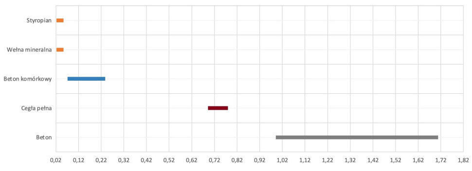

Izolacyjność termiczna jest to izolacyjność cieplna danej przegrody np. ścian, okien, dachu. Określa się ją za pomocą współczynnika przenikania ciepła U [W/m²·K]. Im współczynnik U jest niższy, tym przegroda jest cieplejsza. Izolacyjność cieplna ściany w budynku zależy od użytych do jej budowy materiałów oraz ich grubości. Wybierając materiał do budowy domu należy zwrócić uwagę na współczynnik przewodzenia ciepła lambda λ W/(mK), który jest podstawowym parametrem określającym termoizolacyjność materiałów budowlanych i izolacyjnych. Im jego wartość jest niższa, tym lepsza jest izolacyjność cieplna materiału. Betony komórkowe, w zależności od klasy gęstości osiągają współczynniki przenikania ciepła od 0,08 do 0,23 W/mK. Dla porównania, współczynniki przewodzenia ciepła innych materiałów budowlanych wynoszą:
Współczynniki przewodzenia ciepła λ [W/(m⋅K)]
Współczynniki przewodzenia ciepła λ [W/(mK)]

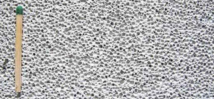

Pomimo to, że współczynnik przewodzenia ciepła dla betonu komórkowego jest wyższy od lambdy materiałów termoizolacyjnych- które nie mają właściwości konstrukcyjnych, to i tak jest zdecydowanie lepszy od innych materiałów konstrukcyjnych. Cały sekret dobrej izolacyjności termicznej betonu komórkowego tkwi w jego strukturze. Ponad 80% betonu komórkowego to powietrze, które działa jak bufor cieplny, izolując budynek przed stratami ciepła. Gdy strumień ciepła przepływa przez przegrodę natrafia na bardzo duży opór cieplny w postaci betonu komórkowego.
Porowata struktura autoklawizowanego betonu komórkowego
