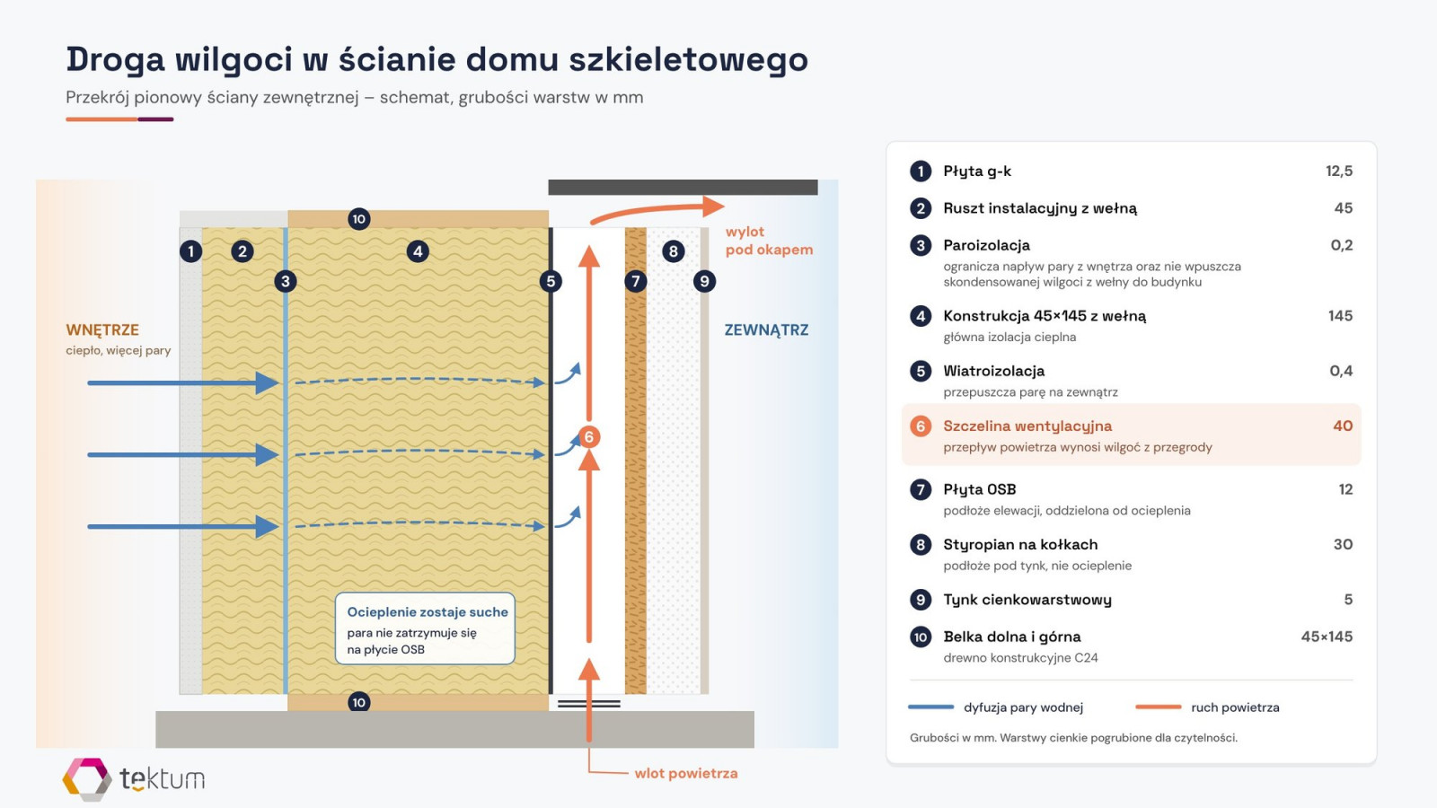

Podstawowa reguła brzmi: im bliżej wnętrza, tym warstwa powinna być szczelniejsza dla pary, a im bliżej zewnątrz — tym bardziej otwarta. Dlatego od strony pomieszczeń stosuje się paroizolację, a od zewnątrz membranę wiatroizolacyjną, która chroni wełnę przed wiatrem, ale parę przepuszcza.
Płyta OSB ma wysoki opór dyfuzyjny. Jeśli przylega bezpośrednio do ocieplenia od strony zewnętrznej, może utrudniać wysychanie. Ale to cecha konkretnego układu warstw, a nie samego materiału.
Ta sama płyta, inne działanie. Przykład ściany ze szczeliną wentylacyjną

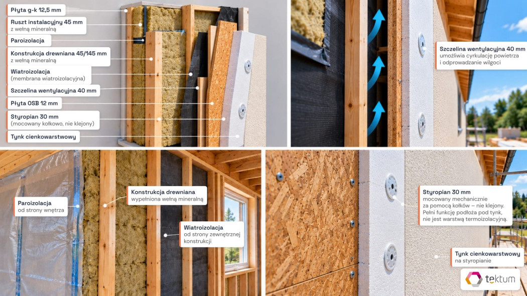

Dobrze widać to na przykładzie ściany, którą w swoich budynkach stosuje firma Tektum. Od wnętrza znajdują się tu: płyta gipsowo-kartonowa, 45-milimetrowa warstwa instalacyjna z wełną, paroizolacja oraz szkielet 45x 145 mm wypełniony wełną mineralną. Na zewnątrz konstrukcję zamyka membrana wiatroizolacyjna.
Kluczowe jest to, co dzieje się dalej. Za membraną jest 40-milimetrowa szczelina wentylacyjna, w której krąży powietrze. Dopiero za nią montowana jest płyta OSB, będąca podłożem dla elewacji. Para wodna, która przejdzie przez ocieplenie, trafia więc do przewietrzanej pustki i jest z niej odprowadzana, zamiast zatrzymywać się na płycie.
W takim układzie OSB w ogóle nie styka się z ocieploną częścią ściany. Ocena „jest OSB, więc jest źle” okazuje się tu po prostu nietrafiona.
Styropian na OSB - izolacja czy podłoże?
W tej samej ścianie na płycie OSB leży jeszcze 30 mm styropianu. Nie jest to jednak warstwa ocieplenia — za izolację cieplną odpowiada wełna w konstrukcji. Styropian służy jako równe podłoże pod tynk cienkowarstwowy.
Ważny szczegół: płyty styropianowe są mocowane mechanicznie kołkami, a nie klejone do OSB. To inne rozwiązanie niż klasyczny system Etics przyklejony wprost do poszycia konstrukcji. Więcej o tym, jak zbudowane są domy szkieletowe energooszczędne w tej technologii, można przeczytać na stronie producenta.
