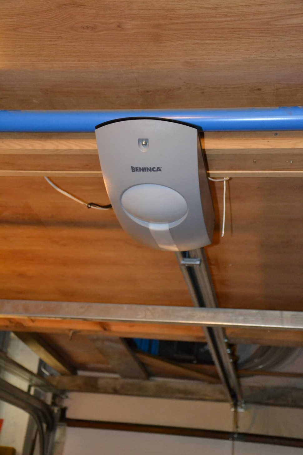

  • Napęd z paskiem kewlarowym i enkoderem do wykrywania przeszkód, siła uciągu 600 N; gwarancja 2 lata; zamontowany w 2013 r.

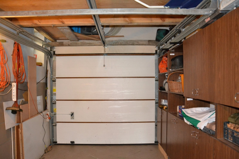

Brama segmentowa jest szczelna i dobrze zaizolowana pianką poliuretanową o gr. 46 mm
Brama segmentowa jest szczelna i dobrze zaizolowana pianką poliuretanową o gr. 46 mm. Biały kolor rozjaśnia garaż
Przez 6 lat bramę obsługiwano ręcznie i zamykano na klucz

  • Brama garażowa i napęd działają bezawaryjnie. Od momentu dołożenia napędu tylko raz zadrżałem, kiedy brama raptownie zatrzymała się podczas zamykania i od razu sprawdziłem, czy nie pękły sprężyny bramy i pasek kewlarowy naciągu. Okazało się, że zareagowała na kabel, który wisiał w świetle otworu wjazdowego. Przekonałem się, jak znakomicie działa funkcja napędu wykrywająca przeszkody i jestem teraz bardziej spokojny o bezpieczeństwo wnuczek. Nie zainstalowałem fotokomórki, więc uważamy na dzieci, kiedy operujemy pilotami. Rozważę zainstalowanie przy wewnętrznych drzwiach między garażem a domem naściennego przycisku sterującego bramą, bo może być bardzo użyteczny na co dzień. Nie zawsze mamy piloty pod ręką. Na razie używamy dwukanałowych pilotów, ale pomyślałem, że warto nimi sterować również furtką oraz oświetleniem, więc następne będą już czterokanałowe. Montaż bramy garażowej trwał 5 godzin, a dołożenie napędu jeszcze krócej.

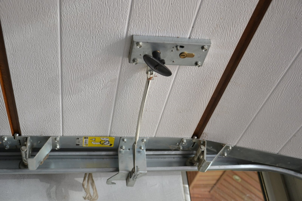

Linka do ręcznej obsługi bramy podczas braku zasilania elektrycznego

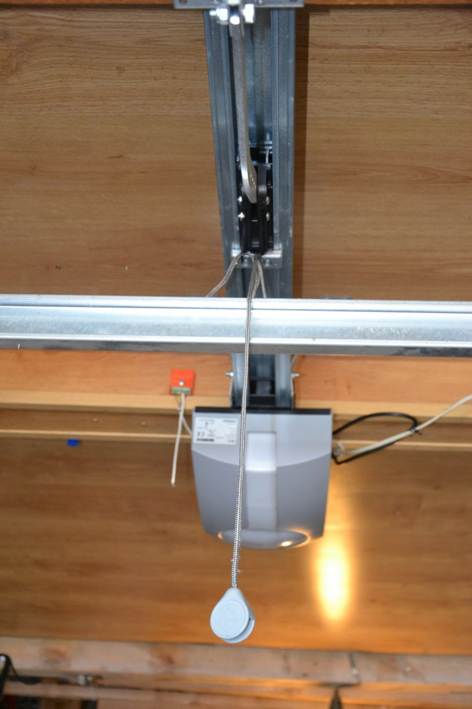

W 2013 r. bramę zaopatrzono w napęd z paskiem kewlarowym
