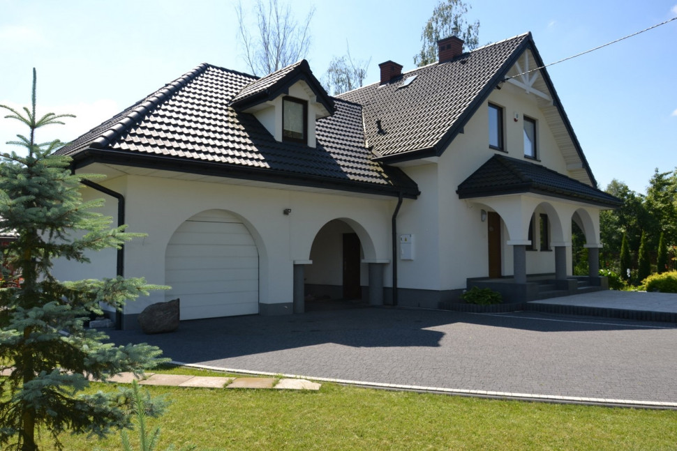

Bramę spontanicznie kupiliśmy w hipermarkecie budowlanym. Po prostu zobaczyliśmy białą segmentową bramę z napędem w promocji i ucieszyliśmy się, że ma tak przystępną cenę i będzie idealnie pasować do kolorystyki naszego domu. Dopiero na miejscu okazało się, że... - mówią Zosia i Kazik, Czytelnicy Budujemy Dom, którzy bramę użytkują od 2010 r.
Parametry garażu: w bryle budynku, na jeden samochód, powierzchnia 22 m2. Ściany z pustaków ceramicznych o gr. 30 cm i styropianu 10 cm. Garaż nieogrzewany.

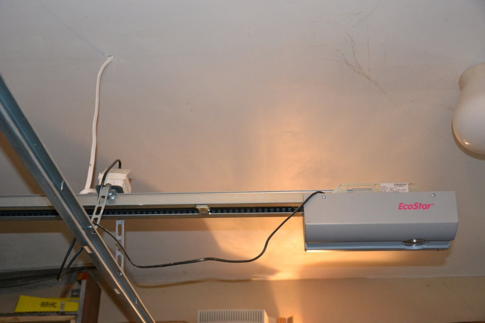

  • napęd łańcuchowy, wykrywanie przeszkody.
  • sterowanie za pomocą 2 pilotów dwukanałowych.
Pod dachem domu mieści się nieogrzewany garaż na jeden samochód

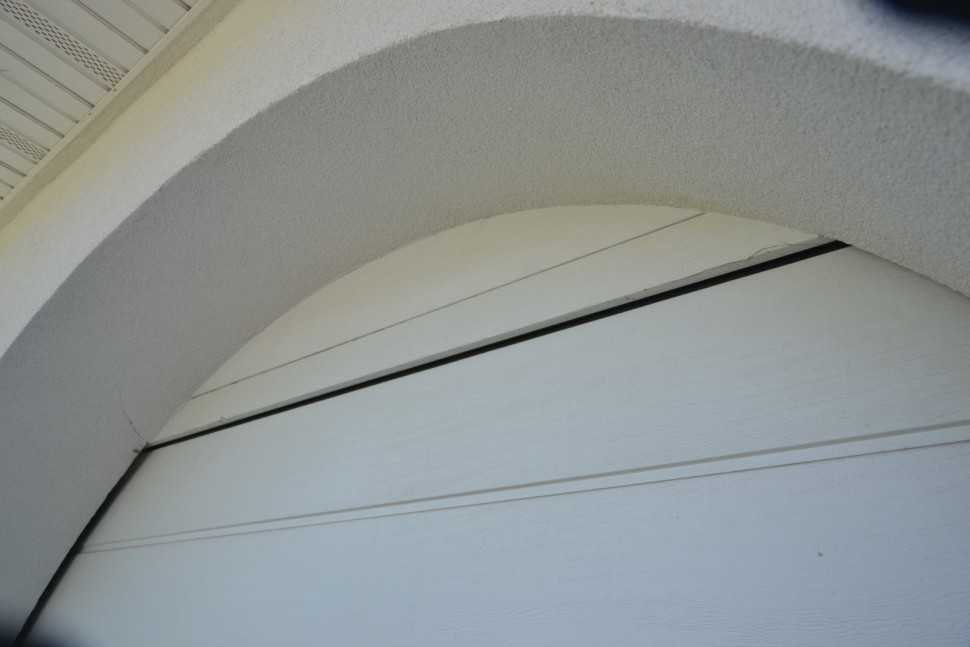

Decyzja: bramę spontanicznie kupiliśmy w hipermarkecie budowlanym. Po prostu zobaczyliśmy białą segmentową bramę z napędem w promocji i ucieszyliśmy się, że ma tak przystępną cenę i będzie idealnie pasować do kolorystyki naszego domu. Szukaliśmy wszelkich oszczędności, żeby zmieścić koszty budowy w z góry określonym limicie. Bramę kupiliśmy na intuicję, bez wcześniejszego wymierzania otworu wjazdowego. Pamiętaliśmy, że ma typowe wymiary.
Dopiero na miejscu okazało się, że jest za krótka. Gdyby nie łuk w nadprożu, pasowałaby idealnie. W sklepie nikt nam nie zaproponował usługi montażu i wtedy nie wiedzieliśmy, że warto o to zapytać. Nie robiliśmy z tego problemu, bo wierzyliśmy we własne umiejętności techniczne. Przeliczyliśmy się! Nie obyło się bez pomocy fachowca. Cała brama spakowana była w dwa nieduże kartony, osobne zawierały segmenty i elementy napędu, więc przywieźliśmy je na działkę własnym samochodem.
Napęd z mechanizmem łańcuchowym był w komplecie z bramą
Monter dopasował do zakupionej bramy dodatkowy nieruchomy segment z uszczelką

  • Kazik: nie poradziłem sobie z samodzielnym montażem bramy, mimo że mam zdolności techniczne. Nigdy nie widziałem, jak się to robi i nie wiedziałem od czego powinienem zacząć. Szczególną trudność miałem ze złożeniem elementów napędu. Zorientowałem się również, że brama nie zasłoni całego otworu wjazdowego zakończonego łukiem. Brakowało 20 cm! Od razu zadzwoniłem po montera. Obejrzał bramę, zmierzył istniejący otwór wjazdowy i powrócił z brakującą częścią. Na szczęście idealnie pasuje do reszty segmentów. Monter przytwierdził ją na stałe do łukowego nadproża, a montaż reszty elementów, łącznie z regulacją napędu i sterowania, zajął mu z moją pomocą 3 godziny.
  • Zosia: jestem zadowolona z bramy pod względem kolorystycznym i funkcjonalnym. Absolutnie wystarcza do nieogrzewanego garażu. Dodatkowy element monter dobrze połączył z resztą bramy. Widać jedynie szerszą uszczelkę, ale to nie szpeci. Do tej pory brama i napęd działają bezawaryjnie. Farba nie zżółkła.
