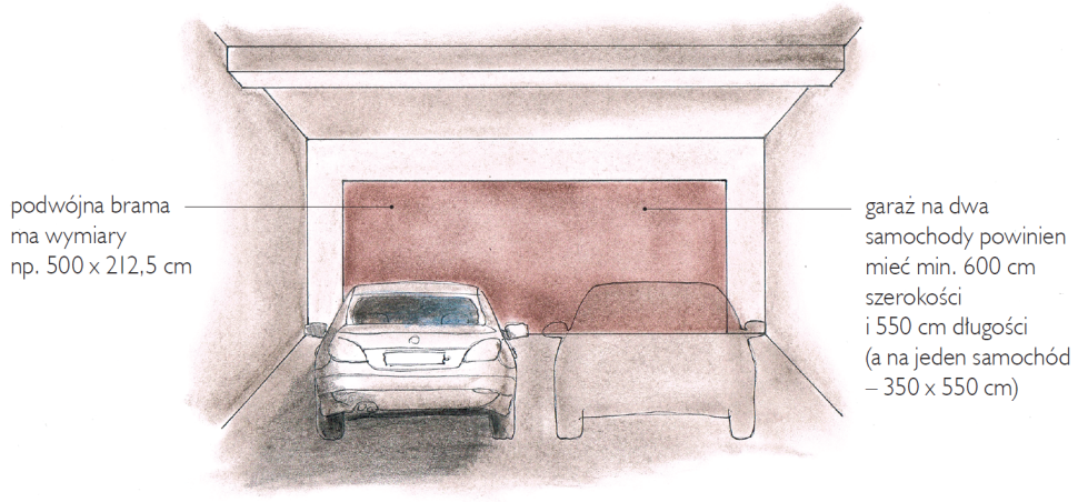

Brama podwójna. Jeśli szukamy bramy do nieogrzewanego garażu wolno stojącego i nie zależy nam na zredukowaniu strat ciepła, wówczas wybierzmy wygodniejszą, bo szerszą bramę podwójną. Łatwiej manewrować autem podczas parkowania. Taka brama jest też tańsza niż dwie pojedyncze.
Dotyczy to również bram z napędem, który w większej bramie będzie silniejszy, ale i tak tańszy niż dwa napędy bram pojedynczych. Wybór bramy podwójnej jest też bardziej racjonalny, jeśli np. jeśli żona i mąż rano wyjeżdżają do pracy o tej samej godzinie
Garaż dwustanowiskowy z jedną podwójną bramą - schemat

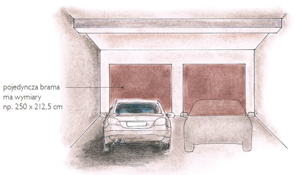

Dwie bramy pojedyncze. Jeśli domownicy korzystają z samochodów o różnych porach, a garaż jest połączony z domem i ogrzewany, wówczas lepiej zamontować dwie pojedyncze bramy. Ograniczymy w ten sposób straty ciepła uciekającego przez szeroką bramę.
Garaż dwustanowiskowy z dwoma pojedynczymi bramami - schemat
