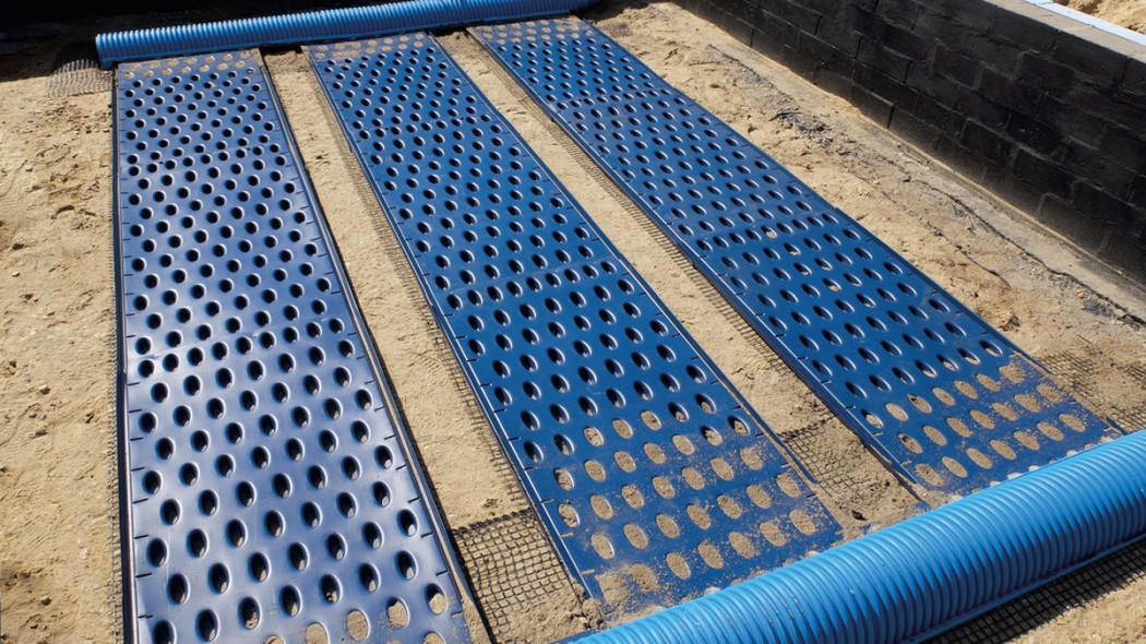

Efektywność gruntowego wymiennika ciepła (GWC) zależy bezpośrednio od stabilności termicznej otaczającego go podłoża. Choć całkowicie stała temperatura gruntu (ok. 7-8°C) występuje dopiero na głębokościach rzędu 8 m, to ze względów ekonomicznych i montażowych GWC posadawia się typowo na głębokości około 1,2 m pod terenem.
Na tej głębokości grunt podlega jeszcze wahaniom sezonowym. Aby zniwelować wpływ mroźnej zimy czy upalnego lata, nad wymiennikiem stosuje się warstwę termoizolacji (np. styropian EPS czy XPS np. pod podjazdami). Taki zabieg pozwala „oszukać” naturę - izolacja symuluje głębsze posadowienie wymiennika, odcinając go od wpływu warunków atmosferycznych. Bez niej wydajność systemu byłaby mocno uzależniona od aktualnej pory roku, co zimą mogłoby skutkować niedostatecznym podgrzaniem powietrza. GWC znajdujący się pod budynkiem jest również świetnie izolowany od warunków zewnętrznych. Izolacja podłogi na gruncie zgodna z przepisami po pierwsze skutecznie odcina grunt, a po drugie minimalizuje wpływ GWC na mikroklimat wnętrz, w tym również na ogrzewanie podłogowe.
Czy GWC może nadmiernie wychłodzić grunt? Gdy zimą czerpiemy powietrze o temperaturze np. -10°C, dochodzi do intensywnego odbioru ciepła z otoczenia. Warto wiedzieć, że miejscowe przemarzanie gruntu w bezpośrednim sąsiedztwie pracującego wymiennika i to wyłącznie od strony powietrza zewnętrznego jest zjawiskiem normalnym i dopuszczalnym. Nie świadczy to o błędzie, lecz o intensywnej wymianie energii. Kluczowe jest jednak, aby cały system został zaprojektowany i wykonany przez profesjonalną fi rmę instalacyjną. Eksperci potrafią tak dobrać parametry GWC i jego izolację, aby proces ten nie wpływał negatywnie na stabilność pracy instalacji i komfort mieszkańców.

fot. otwierająca: Wymiennik wykorzystuje ciepło zgromadzone w gruncie. PRO-VENT
