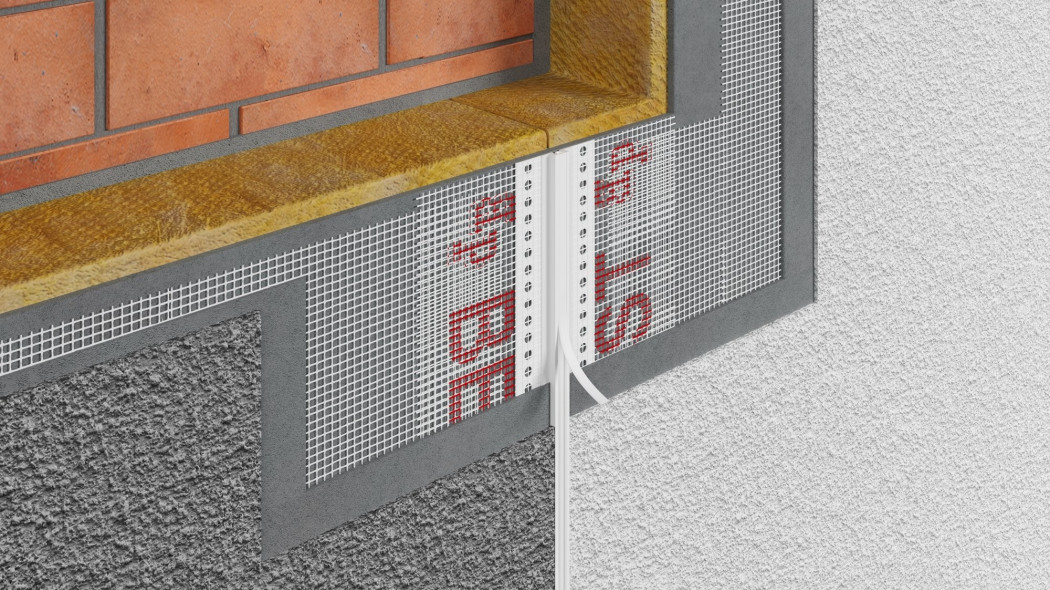

W systemach ociepleń metodą „lekką-mokrą” (ETICS) często projektuje się na elewacji podziały kolorystyczne lub fakturowe. Kiedy łączymy kolory o skrajnie różnej jasności (np. czerń lub ciemny szary z bielą) albo różne rodzaje tynków (np. klasycznego „baranka” z tynkiem ozdobnym), na granicy podziału należy zastosować podtynkowe listwy dylatacyjne BP15 EXT 4 mm od BELLA PLAST.
Niezwykle istotne jest, aby pod membraną dylatacyjną przerwać ciągłość zbrojącej siatki z włókna szklanego. Zastosowanie profilu BP15 EXT 4 mm skutecznie eliminuje naprężenia powstające na powierzchni tynku.
