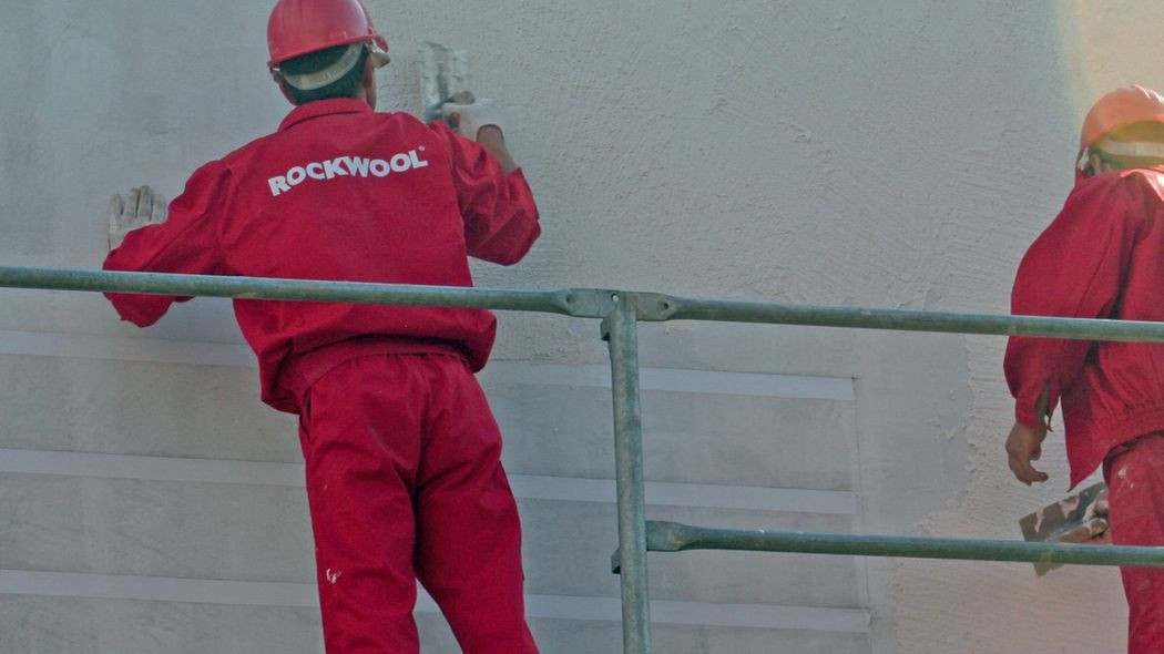

Na polskich budowach często królują fałszywe oszczędności. Jednym z częściej spotykanych błędów jest brak wykończenia elewacji. Inwestorzy decydują się na ocieplenie budynku, ale nie tynkują go, a jedynie wykonują warstwę zbrojoną. W teorii ma to ułatwić etapowanie kosztów, w rzeczywistości jest działaniem szkodliwym i zwyczajnie niezgodnym ze sztuką budowlaną.
Zadaniem warstwy zbrojonej jest wyrównanie podłoża i wzmocnienie go pod kątem uszkodzeń mechanicznych. Owszem, na krótki czas zabezpieczy ona ocieplenie przed wnikaniem wilgoci, ale w dłuższej perspektywie nie chroni przed wodą, promieniowaniem UV czy solą zawartą w powietrzu. To rola tynku. Po sezonie zimowym niedokończona fasada może wykazywać uszkodzenia - np. spękania warstwy zbrojonej wskutek działania mrozu i wilgoci. Taki stan nie tylko pogarsza estetykę elewacji, ale również wyklucza objęcie systemu gwarancją, ponieważ ETICS nie został wykonany w pełni zgodnie z założeniami.
