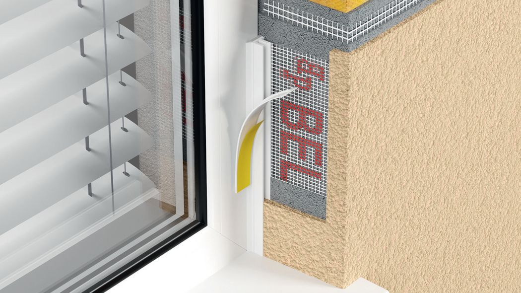

W przypadku elewacji dociepleniowej ETICS, czyli po zewnętrznej stronie okna - połączenie tynku strukturalnego z ościeżnicą okienną wymaga zastosowania listew przyokiennych dylatacyjnych serii BP13. Listwy te mają specjalną nienasiąkliwą taśmę piankową PE, która pełni rolę dylatacji - eliminując tym samym zjawisko pękania tynku na styku z ościeżnicą. Taśma piankowa dodatkowo została zabezpieczona wzdłużną uszczelką PVC, która chroni ją przed wilgocią i zabrudzeniem. Listwy serii BP13 mają także zintegrowaną siatkę szklaną Saint-Gobain VERTEX o szerokości 10 cm.
Kolor listwy serii BP13 należy dopasować albo do koloru tynku albo do koloru ościeżnicy okiennej.
Wymiar listwy należy dostosować do rodzaju tynku (ziarnistości tynku strukturalnego) - do tynków typu "baranek", czyli tynków o drobnej ziarnistości przeznaczone są listwy: BP13 MIDI 3 mm / 9 mm, BP13 MINI U 3 mm / 6 mm, natomiast do tynków typu "kornik", czyli tynków o dużej ziarnistości należy zastosować listwę BP13 6 mm / 9 mm.
Dostępna kolorystyka: biały, szary-mleczny RAL7047, jasny szary RAL 7000, ciemny szary RAL 7024, winchester, złoty dąb RAL 8001, ciemny orzech RAL 8017, sosna RAL 1002, antracyt RAL 7016, dąb słodowy RAL 1019 (Turner Oak).
