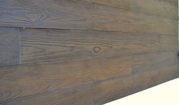

Elastyczna okładzina 3D realistycznie imituje deski elewacyjne ze słojami
Elastyczna okładzina 3D realistycznie imituje deski elewacyjne ze słojami.
Ułożenie elewacji - rady i przestrogi:
  • Wadą okładziny jest konieczność malowania brzegów na wybrany kolor drewna, np. po skróceniu taśmy. Producent dołączył do zestawu buteleczkę preparatu (zaprawkę), lecz w większości zużyli go murarze przy układaniu, resztkę niedawno wykorzystałem podczas naprawy wgnieceń (np. po uderzeniu narzędziami ogrodniczymi). Muszę sprawdzić, czy możliwy jest zakup takiego samego. Cienkowarstwowy tynk też nie jest odporny na uszkodzenia mechaniczne (zauważyłem kilka dziurek), ponadto odznacza się na nim rdzawy nalot z zażelazionej wody ze studni (np. kiedy jest wiatr i uruchamia się automatyczne podlewanie, mgiełka wodna plami go). Chociaż wykonawca elewacji zachował reżimy technologiczne, to jednak w rejonie pod oknem pojawiły się na nim złuszczenia (sam je naprawiłem - zdrapałem zniszczoną zaprawę, wgłębienie "załatałem" nową, resztkę przechowuję w garażu w oryginalnym wiadrze). Tynk lekko ściemniał. Natomiast okładzina miejscowo (np. na ścianie wokół wjazdu do garażu) odkleja się pod wpływem wilgoci (okapy są krótkie). Sam ją przyklejam. Zastanawiam się, jak będzie wyglądała za 10 lat.
  • Przed nastaniem mrozów, główny wykonawca zdążył ułożyć na ścianach tylko termoizolację, siatkę i grunt, potem zarządził zimową przerwę techniczną. Wiosną, przy ciepłej pogodzie, zajął się tynkowaniem oraz przytwierdzaniem okładziny. Używał rusztowania z płachtami siatki i folii, którymi chronił gotowe odcinki elewacji przed załamaniami pogody. Markowe materiały ułożył starannie, lecz niezbędne są drobne doraźne naprawy.
