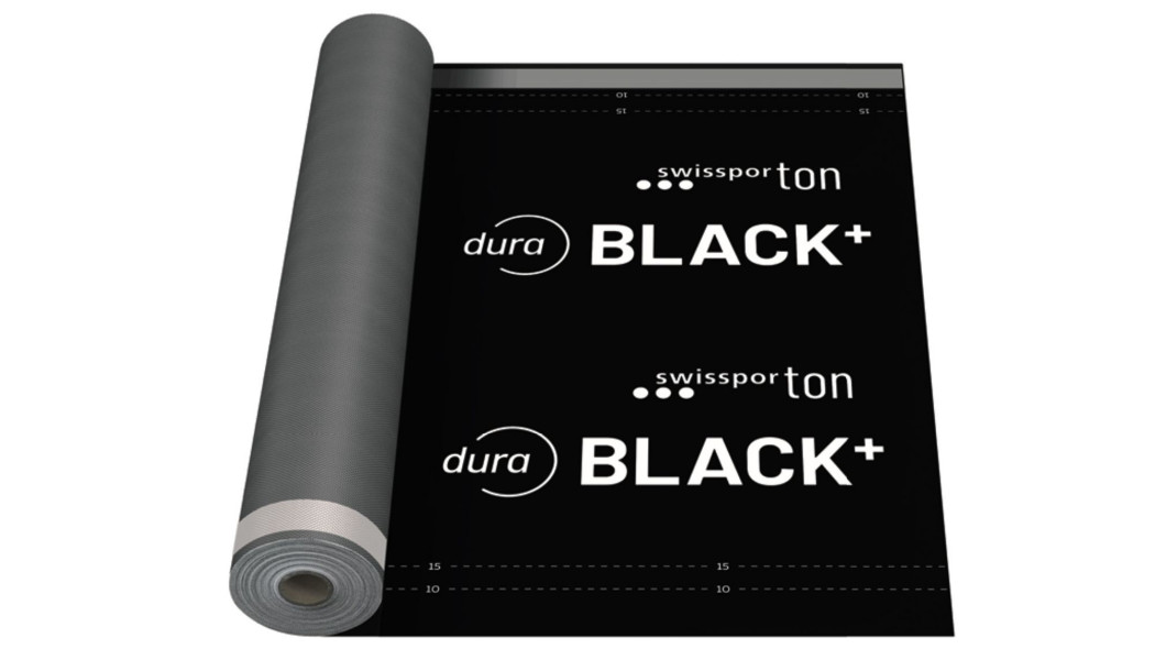

Membrana odpowiada za szczelność dachu oraz odpowiednią wentylację. Ważna jest jej paroprzepuszczalność, gramatura oraz ochrona przed promieniowaniem UV. Fot. swissporTON
Membrana dachowa jest bardzo ważnym elementem dachu – warstwą odpowiadającą za jego szczelność oraz odpowiednią wentylację. Nie przepuszcza wody, która może przedostać się pod połać, jednocześnie umożliwia odprowadzanie nadmiaru wilgoci z wnętrza budynku. W ten sposób chroni całą konstrukcję, zwiększa komfort oraz bezpieczeństwo mieszkańców.
Wybór właściwego produktu ma więc duże znaczenie w prawidłowym funkcjonowaniu dachu, a w efekcie również jego trwałości. Dlatego tego rodzaju produkty powinny być odpowiednio dopasowane do specyfiki danego budynku.
W pierwszej kolejności należy sprawdzić, czy konkretna membrana może zostać zastosowana na dachu skośnym o danym kącie nachylenia. Z tą kwestią związana jest wodoszczelność, określana najczęściej przez klasę wodoodporności oraz maksymalną wysokość słupa wody. Im kąt nachylenia dachu jest większy, tym ten parametr może być niższy, ponieważ woda szybciej będzie spływać po membranie do rynny.
Następnie warto zwrócić uwagę na pozostałe parametry techniczne. Jednym z najistotniejszych jest paroprzepuszczalność. Dobrej jakości membrana powinna umożliwiać odparowywanie wilgoci z wnętrza domu. Zapobiegnie to powstawaniu skroplin pod pokryciem, a w pomieszczeniach będą panować bardziej komfortowe warunki.
Gramatura i materiał użyty do produkcji przekładają się natomiast na wytrzymałość danego wyrobu. Warto pamiętać, że dach jest narażony na działanie silnego wiatru, intensywnych opadów atmosferycznych (w tym gradu) oraz innych czynników, mogących powodować uszkodzenia mechaniczne. Dobre membrany cechuje więc duża wytrzymałość, dzięki czemu prawidłowo spełniają swoją funkcję przez wiele lat.
W niektórych przypadkach – gdy opóźni się kładzenie dachówki – istotną rolę odgrywa ochrona przed promieniowaniem UV. Membrany dachowe poddane ekspozycji na słońce tracą właściwości w zakresie wodoodporności i paroprzepuszczalności. Dlatego też na wypadek potencjalnych problemów z montażem pokrycia, warto wybrać wyroby o odporności wynoszącej 6 miesięcy (standardowo od kilku tygodni do 3 miesięcy).
