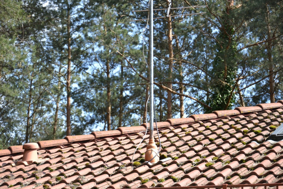

Gotowe kominki wentylacyjne i przejście instalacyjne dla anteny
Podczas układania pokrycia dachu założono gotowe kominki wentylacyjne i przejście instalacyjne dla anteny

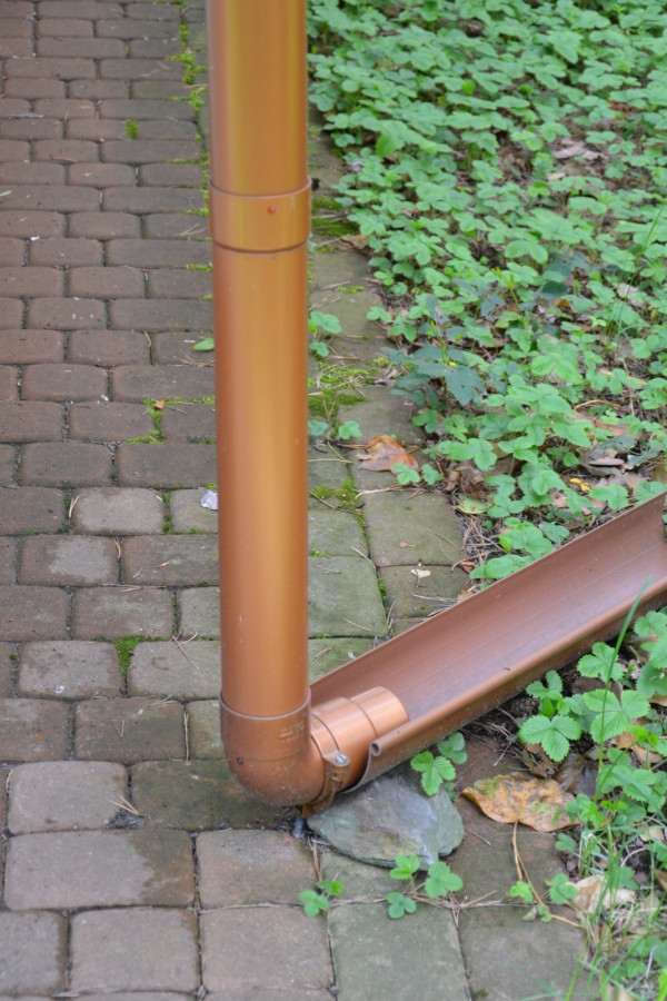

Rur spustowych celowo nie założono wzdłuż podbitki o szer. 80 cm
Rur spustowych celowo nie założono wzdłuż podbitki o szer. 80 cm - bez załamań i kolanek sprawniej odprowadzają wodę

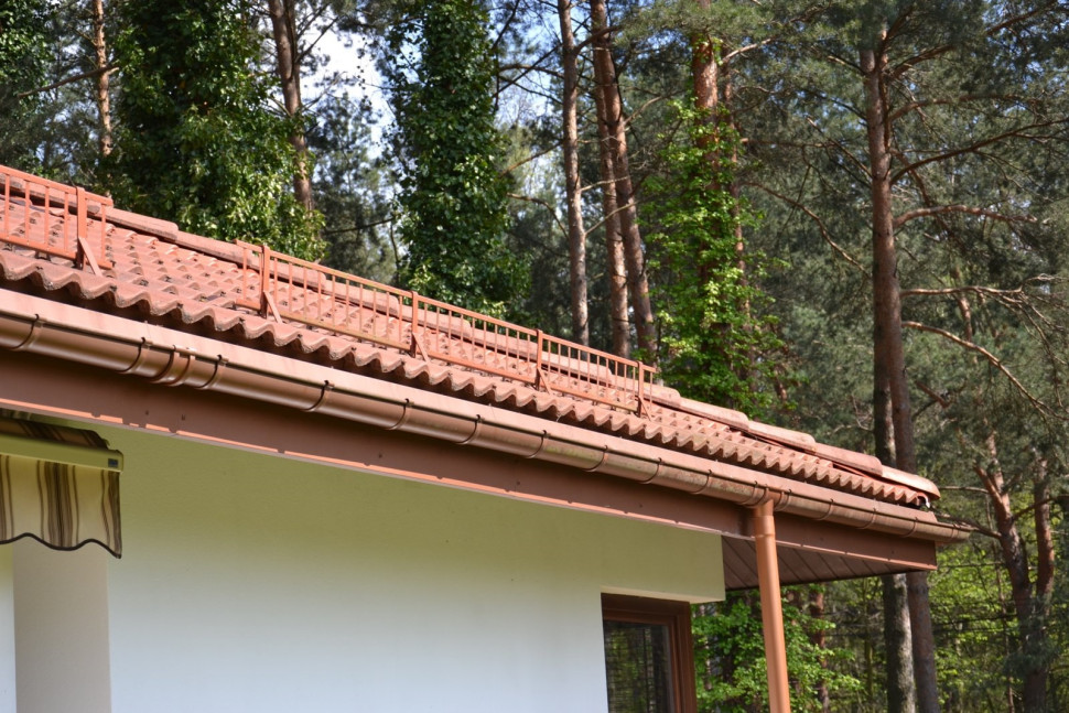

  • Janusz: Szybko poznałem wady systemu z PVC. Pod wpływem wysokiej temperatury rynny zaczęły się rozszerzać i "strzelać", a złączki rozszczelniać. Gumowe uszczelki na złączkach przetrwały gorąco sięgające 40-50°C oraz silny mróz przez góra 2 lata, potem zaczęły przepuszczać wodę. Wciąż kupowałem nowe uszczelki. Po pierwszej bardzo śnieżnej zimie musiałem dodatkowo wymieniać haki, podtrzymujące rynny. Istniejące wyłamywały się pod naporem wielkich zlodowaciałych tafli śniegu, które zsuwały się z dachu. Haki plastikowe zastępowałem stalowymi, od tego samego producenta. Po tym wszystkim nie jestem zadowolony z plastikowego systemu! Zamierzam sukcesywnie przechodzić na wyroby ze stali z nowoczesnymi trwałymi powłokami. Teraz żałuję, że podczas budowy odesłałem z kwitkiem ludzi, którzy proponowali nam system z aluminium. Przyjechali do nas samochodem wyładowanym blachą i narzędziami do jej obróbki na miejscu. Obawiałem się korozji i wysokich kosztów, dlatego poszedłem w PVC.
  • Basia: barwione PVC lepiej pasowało do koloru wybranej dachówki! To też miało znaczenie. W 2011 r., kiedy śnieg zerwał haki pod rynnami, mąż założył na każdej połaci dachu płotki przeciwśnieżne ze stali. Montował je śrubami o dł. 10 cm do specjalnych uchwytów, łat i krokwi. Rozważaliśmy kupno śniegołapów, ale płotki są chyba lepsze. Warto je od razu stosować!
