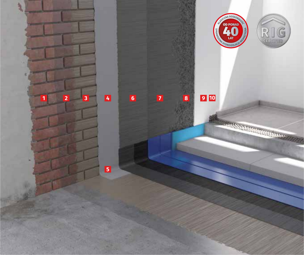

Uszczelnianie budynku - krok po kroku:
  1. Przygotowanie podłoża
    Stare, zniszczone i zasolone tynki należy skuć. Wykuć lub wydrapać skorodowaną zaprawę ze spoin na głębokość około 2 cm.
  2. Gruntowanie
    Nanieść roztwór Kiesol z wodą (proporcja mieszania 1:1). Podłoża o dużej nasiąkliwości uprzednio zwilżyć wodą.
  3. Mostek sczepny
    W czasie trwania reakcji preparatu Kiesol nanieść pędzlem warstwę sczepną z WP Sulfatex.
  4. Wyrównanie podłoża
    Spoiny oraz wszelkie nierówności wypełnić i wyrównać zaprawą WP DS levell, nakładaną metodą "świeże na świeże" na warstwę sczepną.
  5. Faseta uszczelniająca
    W miejscu styku ściany i posadzki na świeżej warstwie sczepnej wykonać fasetę uszczelniającą z WP DS Levell.
  6. Pierwsza warstwa hydroizolacji
    Pierwszą warstwę uszczelnienia z WP Sulfatex nanieść równomiernie po związaniu zaprawy wyrównawczej.
  7. Kolejne warstwy hydroizolacji
    Izolację pionową z WP Sulfatex nakładać w co najmniej dwóch warstwach metodą "świeże na świeże".
  8. Obrzutka
    Po wyschnięciu ostatniej warstwy uszczelnienia (nie później niż następnego dnia) nanieść kolejną, cienką warstwę WP Sulfatex, a następnie "świeże na świeże" wykonać obrzutkę pełnokryjącą z SP Prep.
  9. Tynk renowacyjny
    Tynk renowacyjny SP Top White nakładać na związaną warstwę obrzutki, warstwą o grubości min. 20 mm i ściągnąć za pomocą łaty do tynków.
  10. Wykończenie powierzchni
    Po wstępnym związaniu powierzchnię tynku renowacyjnego wykończyć za pomocą pacy piankowej - opcjonalnie zdzierakiem kratowym i nanieść szpachlówkę SP Fill Q2.
