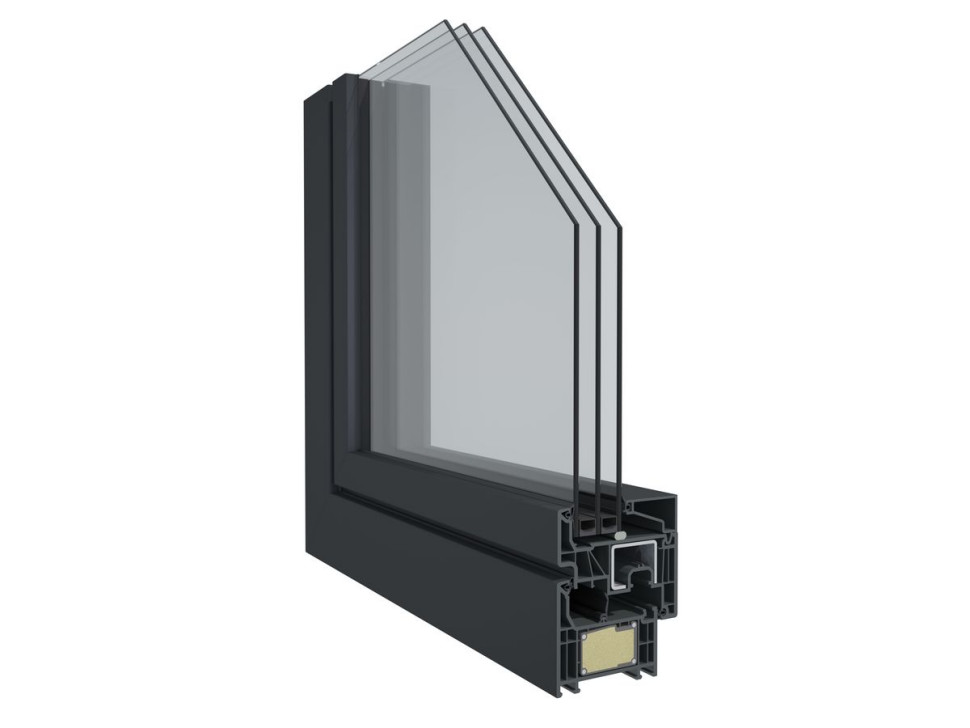

W przypadku systemu Elegant (76, 84 lub 115), w połączeniu ze skrzydłami Infinity, Abstract, Infitnity Thermofibra, czy Grando, jak również w systemach przesuwnych HST i LegendSlide, mamy możliwość szklenia pakietami 48mm, a jeśli zajdzie taka konieczność, nawet do 70 mm, co w połączeniu z bardzo dobrymi parametrami termicznymi profili Elegant pozwala uzyskać doskonałe parametry termiczne całej konstrukcji okiennej.
System okienny Elegant Abstract 76X
System okienny Elegant Abstract 76X fot. Deceuninck Poland Sp. z o.o.
Możliwość stosowania szerokich pakietów szybowych pozwala również, przy zachowaniu bardzo dobrych parametrów termicznych, uzyskać wysokie parametry akustyczne konstrukcji, dla osiągnięcia których budowa szyby ma znaczenie kluczowe. W tym zakresie, Deceuninck jako lider branży kładący nacisk na badania i rozwój, posiada szeroki wachlarz badań różnych typów okien, które pokazują, że osiągnięcie wskaźnika izolacyjności akustycznej Rw na poziomie 47-48dB jest możliwe przy zastosowaniu akustycznych pakietów szybowych o Rw=51dB dostępnych w standardowej ofercie dostawców szyb zespolonej.
Skrzydła okienne serii Elegant przystosowane są konstrukcyjne do wklejania pakietów szybowych na krawędzi szyby, co w połączeniu z dedykowanymi do tego celu podkładkami systemowymi pozwala na zachowanie ciągłości spoiny kleju na całym obwodzie zespolenia. Poprzez związanie szyby z profilem skrzydła możliwe jest m.in. uzyskanie większych wymiarów konstrukcji przy zachowaniu jej właściwej stabilności.
