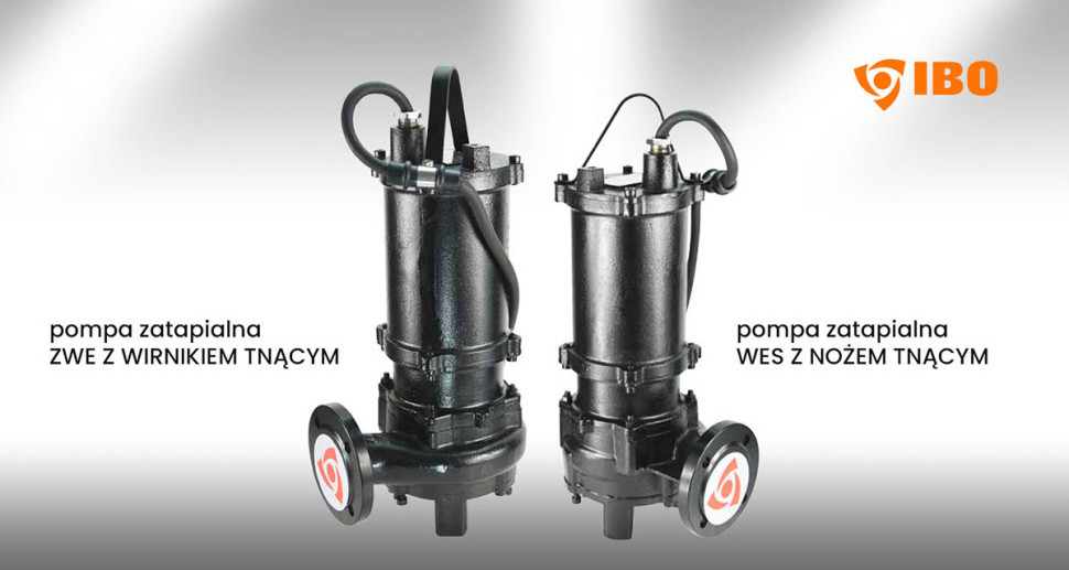

Pompy zatapialne do ścieków ZWE i WES marki IBO. fot. Dambat

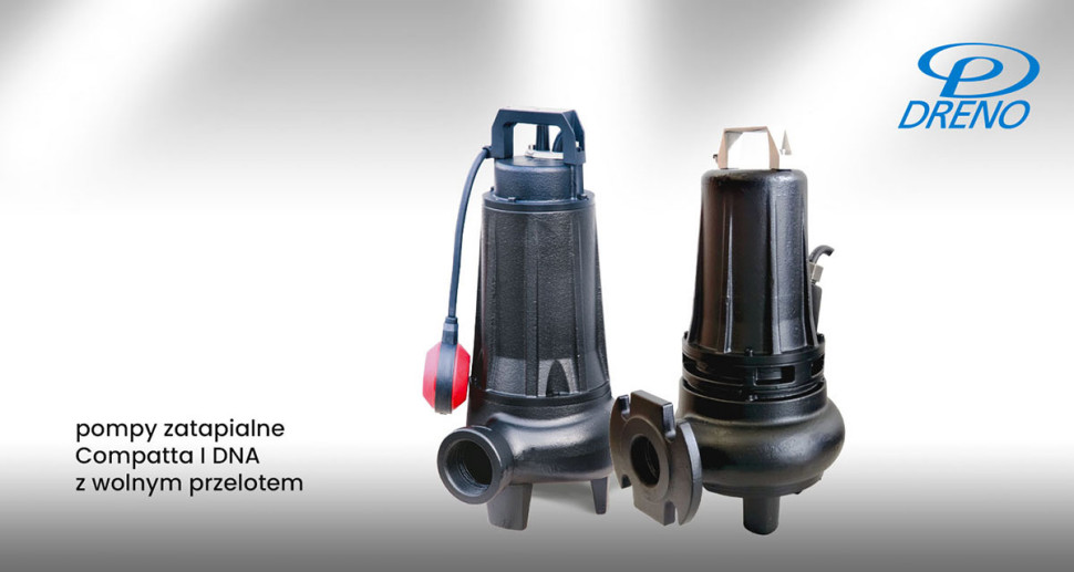

Inaczej wygląda kwestia zbiorników jednokomorowych, w których gromadzone są mieszaniny brudnej wody zawierające frakcje stałe (resztki z kuchni czy odpływy z toalet). Do takich ścieków przeznaczone są pompy zatapialne do ścieków surowych (Compatta, Alpha, DNA, GRIX, GX, G2 - firmy DRENO).
Pompy zatapialne Compatta I DNA z wolnym przelotem marki DRENO. fot. Dambat

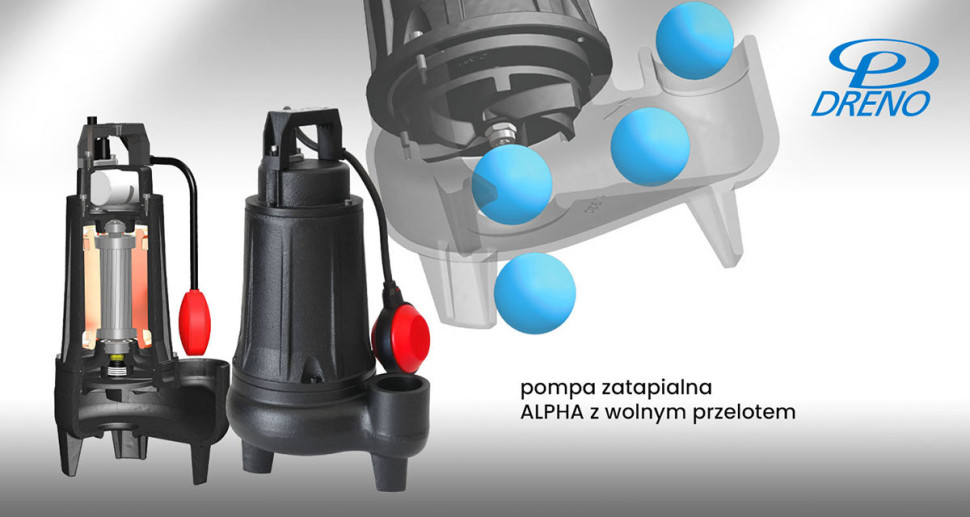

Pompy zatapialne Alpha z wolnym przelotem marki DRENO. fot. Dambat
Pompy z wirnikami typu Vortex i dużym swobodnym przelotem pod wirnikiem
Znacznie lepszym rozwiązaniem są pompy z wirnikami typu Vortex i dużym swobodnym przelotem pod wirnikiem (przynajmniej 50 mm). Zaletą takich pomp jest przepływ większości typowych frakcji stałych pod wirnikiem przy niewielkim kontakcie z nim, a co za tym idzie znacznie mniejsza podatność na zatykanie i uszkodzenia pompy.
Pompy z wirnikami Vortex wymagają większych średnic rurociągów tłocznych i stosowania większych mocy silników pomp w porównaniu z pompami rozdrabniającymi, ale kompensują to mniejszą wrażliwością na zawartość ścieków, znacznie mniejszą awaryjnością i zdecydowanie niższymi kosztami serwisowania.

Przy wyborze pompy oprócz parametrów wydajności i podnoszenia warto również zwrócić uwagę na ich budowę, czy posiadają np. podwójne uszczelnienie mechaniczne jak Compatta EVO z wirnikiem Vortex włoskiej firmy DRENO (zmniejszające znacznie ryzyko przecieku do silnika i wystąpienie poważnej awarii), czy podwójne sondy wilgoci w komorze silnika i komorze olejowej w pompach rozdrabniających WES i ZWE marki IBO.
