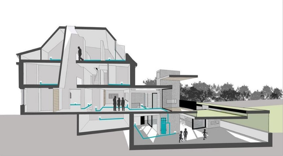

Błędy mogą pojawić się już na etapie projektu - dobry projekt wykonany przez wykwalifikowaną osobę to podstawa zadowolenia z użytkowania odkurzacza.
  • Jednym z najczęściej popełnianych błędów, na etapie projektu a potem montażu, jest zbyt duża ilość gniazd ssących w budynku. Nie ma potrzeby montowania ich w każdym pomieszczeniu. Standardowa długość elastycznego węża do sprzątania ma długość 7,5 m lub 9 m. Mając tak duży zasięg węża, przy optymalnym rozmieszczeniu gniazd jesteśmy w stanie dotrzeć w każde miejsce.
  • Błędne rozmieszczenie gniazd może przyczynić się do trudności w aranżacji wnętrz lub trudności w sprzątaniu całego obiektu. Najlepszą ich lokalizacją są miejsca zawsze łatwo dostępne. Warto uwzględnić też w cokole szafek kuchennych i szaf w wiatrołapie „ szufelkę automatyczną” KitVac – wyjątkowo przydatne gniazdo meblowe ułatwiające sprzątanie tych pomieszczeń.
  • Odkurzacz centralny należy umiejscowić na najniższej kondygnacji, koniecznie w wentylowanym pomieszczeniu i z łatwym dostępem do urządzenia, aby wygodnie opróżnić pojemnik na śmieci.
  • Błędy zdarzają się na etapie układania instalacji PVC - wynikają z braku wiedzy lub z braku staranności – poprawne i dokładne jej zamontowanie to moc odkurzacza i trwałość całego systemu.
