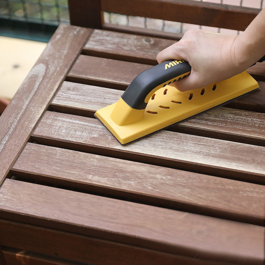

Krok czwarty, a tak naprawdę pierwszy... jeśli weźmiemy pod uwagę pracę fizyczną. Nie trudno przypuszczać, że każde malowanie ogrodowych mebli musi poprzedzić etap dokładnego przeszlifowania powierzchni. Jeżeli poprzednia powłoka trzyma się mocno i nie widać odprysków, wystarczy ją po prostu zmatowić, zwiększając przyczepność. Jeżeli nie, należy ją mocno przeszlifować. Można to zrobić ręcznie lub za pomocą szlifierki kątowej. W obu przypadkach używamy papieru ściernego o dużej gradacji, np. 120/180.
Należy dokładnie wyszlifować meble

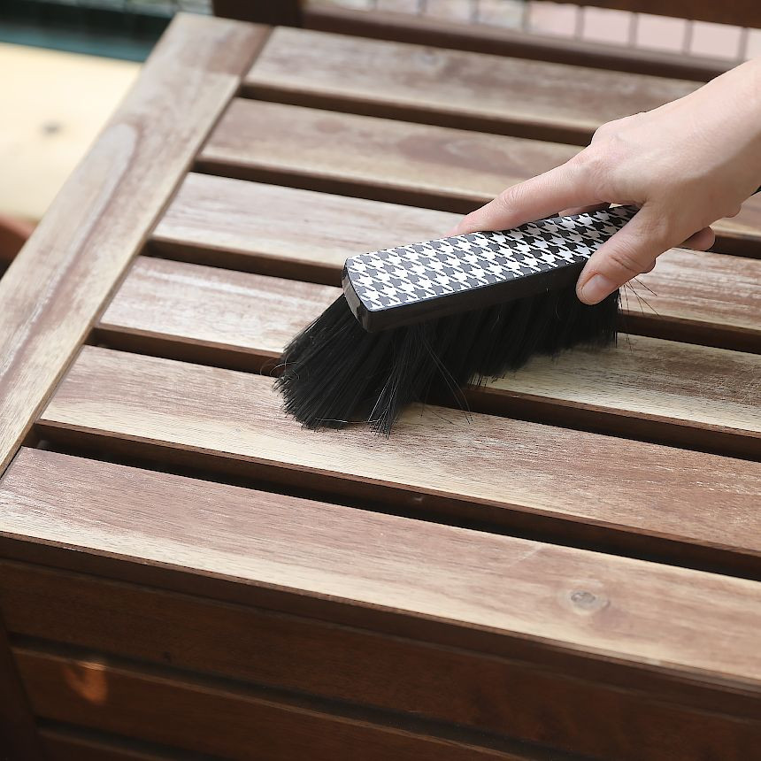

Po przeszlifowaniu, powierzchnię koniecznie trzeba dokładnie odpylić. Najłatwiej zrobić to za pomocą małej zmiotki, ewentualnie szmatki, którą można lekko zwilżyć. To obowiązkowy etap, o którym nie wolno zapominać – inaczej pył i drobinki starej powłoki będą nieestetycznie zdobić nową warstwę lazury.
Po szlifowaniu musimy pozbyć się pyłu

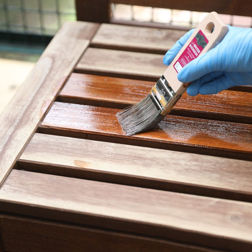

Malujemy To moment, na który wszyscy czekamy! Zanim jednak weźmiemy pędzle w dłoń, lazurę po otwarciu puszki należy dokładnie wymieszać. Można nakładać ją za pomocą wałka lub pędzla. Jeśli zdecydujemy się na drugą opcję, wybierajmy modele z elastycznym włosiem – takimi będzie się po prostu łatwiej pracowało. Preparat nakładamy na powierzchnię wzdłuż słojów, nigdy w poprzek! Czynność wykonujemy dwukrotnie, zachowując minimum 12 godzin odstępu.
Malowanie uprzednio przygotowanej powierzchni

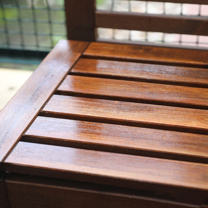

Wykonując konserwację mebli późnym latem, musimy pogodzić się z tym, że nie będzie nam już pewnie dane cieszyć się ich nowym blaskiem w tym sezonie. Ale bez obaw – włożony wysiłek z pewnością docenimy wiosną! Aby tak się jednak stało, o meble – przed nadejściem mrozów – musimy odpowiednio zadbać. Najlepiej schować je do garażu albo zamykanej komórki, a jeśli nie mamy takiej możliwości – zaopatrzmy się w specjalną pokrywę ochronną i ustawmy w zadaszonym miejscu.
