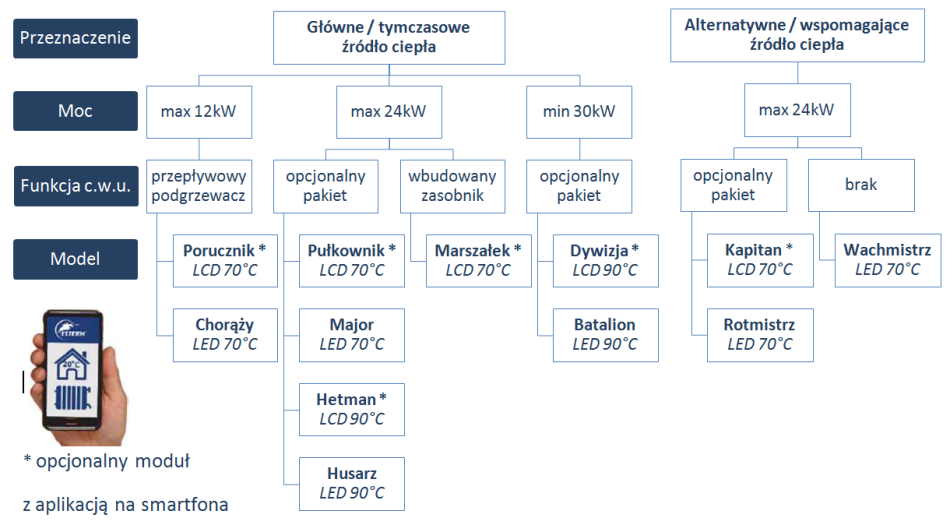

Czym się kierować przy wyborze kotła?
Wybieramy przeznaczenie kotła
Aby uprościć wybór spośród 12 dostępnych modeli kotłów, prosimy o określenie, czy szukają Państwo (1) głównego lub tymczasowego źródła ciepła, czyli urządzenia wyposażonego we wszystkie niezbędne do samodzielnej pracy komponenty; (2) alternatywnego lub wspomagającego źródła ciepła, gdzie do pracy urządzenia niezbędne będą elementy, w które kocioł nie jest wyposażony (zazwyczaj pompa lub naczynie przeponowe, zamontowane już w instalacji).

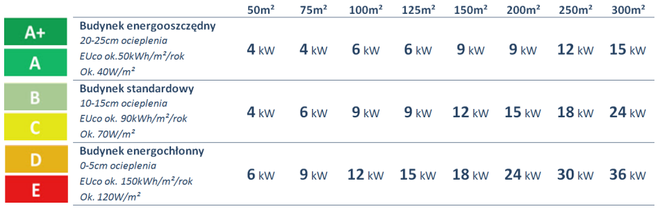

Jaka powinna być moc urządzenia?
W doborze niezbędnej mocy grzewczej urządzenia - pomocna będzie poniższa tabela
Jaka moc grzewcza?

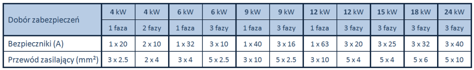

Prosimy zapoznać się z tabelą niezbędnych zabezpieczeń (obowiązuje także dla mocy podgrzewaczy wbudowanych w kotły Chorąży oraz Porucznik, moc podgrzewacza nie sumuje się z mocą kotła).
Tabela doboru zabezpieczeń
*Dokładny przekrój przewodu zasilającego dobiera elektryk na podstawie analizy warunków miejscowych.
Funkcja c.w.u.wszystkie modele kotłów elektrycznych Elterm dedykowane są do ogrzewania c.o., większość może być wykorzystana także do podgrzewania ciepłej wody użytkowej. Mamy trzy możliwości: (1) zakup modelu Chorąży lub Porucznik z wbudowanym, przepływowym, elektrycznym podgrzewaczem c.w.u. z opatentowanym blokiem grzewczym; (2) zakup wolnostojącego kotła Marszałek z zabudowanym, 100-litrowym zasobnikiem c.w.u.; (3) opcjonalne zamówienie pakietu c.w.u., który za pośrednictwem elektrozaworu zapewnia priorytet c.w.u., niezbędne jest wówczas dokupienie zasobnika z wężownicą o mocy min. 12kW.
Więcej szczegółów o kotłach Elterm
Modelkotły elektryczne produkowane są w czterech wariantach wyposażenia: (1) seria podstawowa  - automatyka LED z ograniczonymi opcjami sterowania i pracą do 70°C; (2) seria zaawansowana - automatyka LCD z bogatszym sterowaniem, wbudowanym programowaniem c.o., c.w.u. i cyrkulacji,  przewodowym sterowaniem pokojowym i pogodowym, pracą do 70°C oraz opcjonalną możliwością dokupienia modułu z aplikacją na smartfona; (3)(4) seria przemysłowa - występująca z obiema opcjami sterowania: LED lub LCD (opisy powyżej), wyposażona w komponenty dedykowane do pracy ciągłej pod dużym obciążeniem i pracą do 90°C.
Charakterystyka kotłów Elterm
Konfigurator kotłów Elterm
