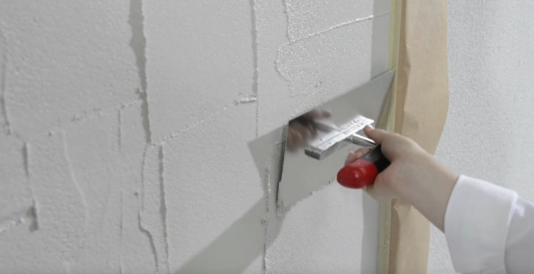

Niekiedy wystarcza usunięcie widocznych spękań – mury po pewnym czasie same osiągają stabilność. Jeśli mamy pęknięcia powierzchniowe spowodowane skurczem masy tynkarskiej (gdy jest w niej zbyt dużo spoiwa albo za szybko ona wysycha), ale nie doszło do odspojenia tynku, wystarczy je zaszpachlować. Czasem aby zlikwidować szczelinę w tynku, trzeba ją najpierw poszerzyć i pogłębić, zapewniając lepsze zakotwienie masy wypełniającej.
Remontowane ściany zwykle wyrównujemy gładzią. Fot. Baumit
Może to być zaprawa gipsowa z drobnym kruszywem, nakładana na zwilżone podłoże. Miejsce naprawy będzie widoczne, jeśli tynk ma ziarnistą strukturę, a wypełnienie nie. Oczywiście, problem zniknie, gdy na całą powierzchnię naciągniemy gładź.

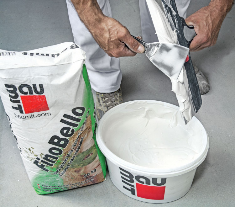

Warto też utworzyć warstwę kontaktową ze specjalnej emulsji lub przynajmniej zagruntować podłoże. Gotowe suche mieszanki tynkarskie nadają się do użycia po zarobieniu wodą. Tynk gipsowy szybciej schnie i umożliwia uzyskanie gładszej powierzchni (jest lepszy pod farby i cienkie tapety). Jednak w tzw. pomieszczeniach mokrych traci na wytrzymałości – nie powinien być stosowany np. pod glazurę w łazience.
Przed jego nałożeniem trzeba zabezpieczyć (np. farbą) stalowe elementy wystające z muru, ponieważ gips powoduje korozję stali. Produkty gipsowe i cementowo-wapienne aplikuje się podobnie – ręcznie lub agregatem tynkarskim. Stopień wygładzenia tynku zależy od planowanego wykończenia ściany. Jeśli będą to płytki, zaciera się go na ostro, bo zwiększa to przyczepność kleju, natomiast pod farbę lub tapetę – na gładko. Jeżeli tynkowanie renowacyjne wykonujemy jedynie na fragmencie muru, nowa zaprawa powinna mieć podobną strukturę (uziarnienie i stopień zatarcia) do starej.

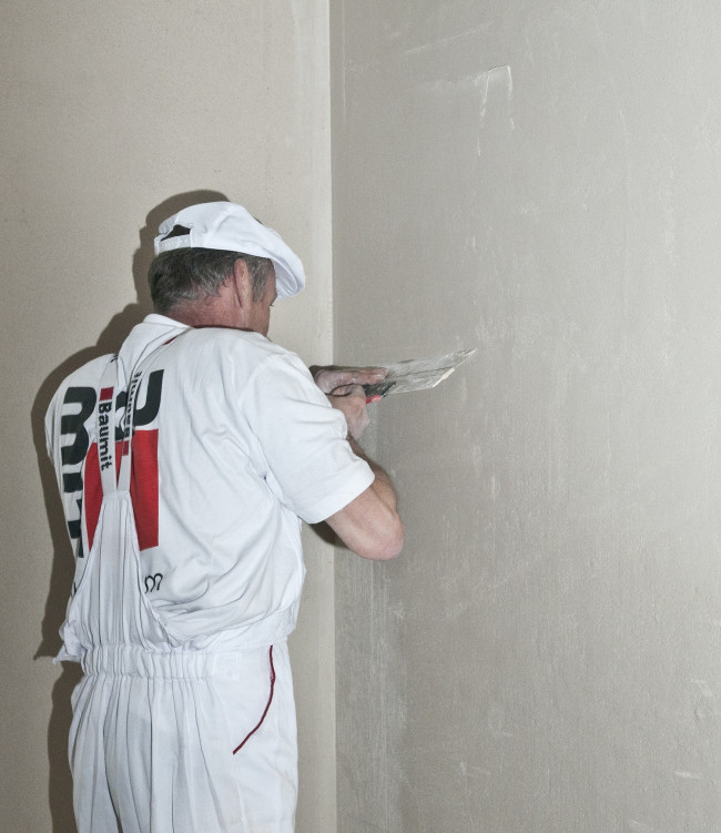

Nałożenie gładzi gipsowej na surowy tynk cementowo-wapienny lub gipsowy pozwala uzyskać bardzo gładką powierzchnię. Jednak w ten sposób nie należy niwelować nierówności przekraczających 5 mm – najpierw wypełniamy je masą szpachlową, a następnie na całą płaszczyznę naciągamy gładź. Przy jej aplikacji, ściana powinna być oświetlona tak, jak podczas codziennej eksploatacji pomieszczenia.
Wyrównywanie nowego pokrycia tynkarskiego
Wyrównywanie nowego pokrycia tynkarskiego. Fot. Baumit
Na ogół po wstępnym wygładzeniu powierzchni niezbędne jest jej przeszlifowanie i ponowne naciągnięcie masy. Dostępne są też wyroby do zacierania na mokro, ale ich nakładanie wymaga dużej wprawy. W przypadku stosowania gładzi na ścianie pokrytej farbą, trzeba się najpierw upewnić, że ta mocno przylega.

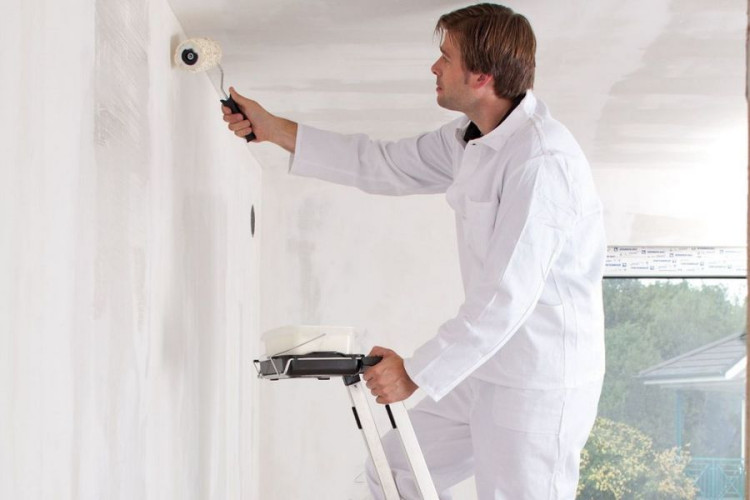

Dla lepszego efektu ściany należy pomalować kilka razy. Fot. Krause
Przed przystąpieniem do nakładania farby, ściany należy odkurzyć i zagruntować, aby wyrównać chłonność podłoża. Najlepiej malować wałkiem, zaczynając od sufitu. Na ogół potrzebne są dwie warstwy farby. Pełną wytrzymałość na zmywanie uzyska ona po 2–4 tygodniach.
