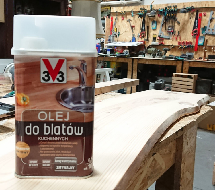

Krok czwarty: zabezpieczenie deski przed wodą olejem do blatów kuchennych V33
Warunkiem "wiecznej" trwałości deski jest jej odpowiednie zabezpieczenie przed wodą i przebarwieniami np. od czerwonego wina. W tym przypadku doskonale sprawdzi się Olej do blatów kuchennych V33. - Jego unikalna formuła nie tylko odżywia i impregnuje, chroniąc drewno przed negatywnym działaniem wody, ale doskonale podkreśla piękno tego naturalnego surowca. Preparat nie pozostawia plam, jest łatwy w pielęgnacji, a zabezpieczona nim powierzchnia może być z powodzeniem czyszczona za pomocą domowych detergentów – podkreśla Paweł Piotrowicz, ekspert marki V33.
Olej do blatów kuchennych V33, zdjęcie: Pani to Potrafi
Przed zastosowaniem olej trzeba wymieszać. Nakładając pierwszą warstwę pędzlem, drewno trzeba obficie nasączyć. Po 30 minutach nadmiar oleju należy wytrzeć czystą, suchą ściereczką. Po 12 godzinach można nałożyć kolejną warstwę oleju i po 24 godzinach deska jest już wodoodporna.
