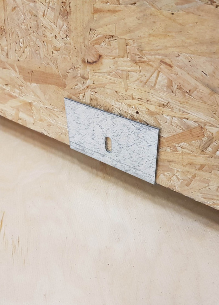

Złącze stosuje się przy montażu prefabrykowanych ścian zamkniętych mocowanych do fundamentu z pominięciem podwaliny.
Część (A) SC2P-V100 należy montować w zakładzie prefabrykacji od spodu do pasa dolnego ściany za pomocą gwoździ pierścieniowych CNA4.0.
Część A daje możliwość użycia płyty wykończeniowej o maksymalnej grubości 30 mm.
Druga część (B) SC2P-V180 jest dostarczana razem z gotową ścianą na budowę i po jej ustawieniu łączona z częścią A za pomocą specjalnych wkrętów samowiercących dołączonych do zestawu.
