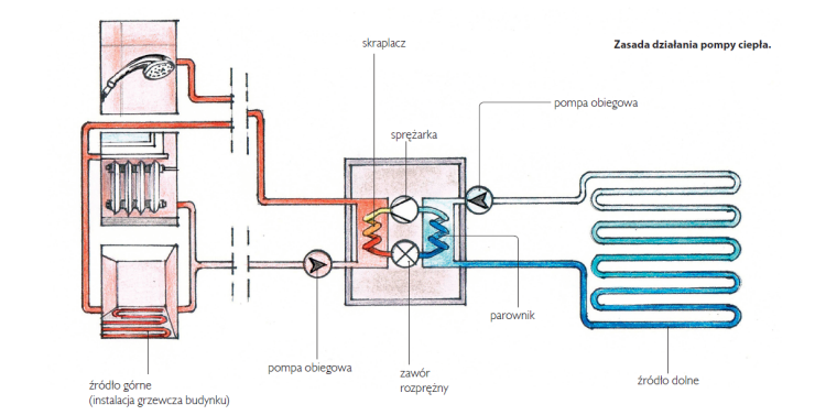

Urządzenie to bazuje na darmowej energii, zmagazynowanej w gruncie, wodzie lub w powietrzu zewnętrznym. Pompa ciepła działa na podobnej zasadzie, jak lodówka. Ciepło z otoczenia – tzw. źródła dolnego – przekazywane jest przez wymiennik ciepła (parownik) wypełniony oziębionym gazem (czynnikiem roboczym).
Czynnik roboczy pod wpływem ciepła z otoczenia ogrzewa się i przechodzi w postać gazową. Następnie sprężarka spręża gaz – jego objętość maleje, za to temperatura rośnie. W skraplaczu gaz oddaje ciepło, które trafi a do układu odbiorczego (źródła górnego), a ochłodzony przepływa przez zawór rozprężny, wraca do parownika i cały cykl rozpoczyna się ponownie.
Pompa nie wytwarza więc ciepła, tylko czerpie je ze źródła dolnego i przetwarza na użyteczną postać. Aby mogła działać, potrzebne jest zasilanie z sieci.
Zasada działania pompy cieplnej
