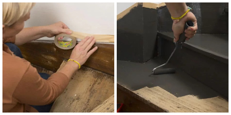

Przyjrzyj się powierzchni zastanej - farby z linii renowacja można śmiało nakładać na drewno lakierowane i malowane oraz na panele podłogowe, nie należy ich natomiast stosować na drewno olejowane i woskowane.
Jeżeli nic nie stoi na przeszkodzie dalszej renowacji, możesz przejść do pierwszego i najistotniejszego etapu, jakim jest skrupulatne przygotowanie podłoża. Konieczne będzie zaopatrzenie się w szczotkę o sztywnym włosiu, która posłuży do usunięcia łuszczących się warstw starej farby.
Następnym krokiem jest porządne umycie schodów za pomocą gąbki i środka czyszczącego na bazie sody. Warto się przyłożyć - jeżeli chcesz, żeby farba trzymała się naprawdę dobrze, drewno musi być czyste i odtłuszczone.
Powierzchnię należy oczyścić wodą i pozostawić do wyschnięcia.
Gotowe? Czas na dokładne wyszlifowanie powierzchni schodów papierem ściernym o ziarnistości 150 i odkurzenie powierzchni, zwracając szczególną uwagę na pozostałości, które lubią gromadzić się w narożnikach i na listwach.
Ostatnim etapem jest zabezpieczenie ścian taśmą malarską, która uchroni sąsiadujące ze schodami powierzchnie przed zabrudzeniem.
Aplikacja farby i pielęgnacja odnowionej powierzchni
Przed nałożeniem farby dokładnie ją wymieszaj, korzystając ze specjalnego mieszadła.
Pracę rozpocznij od góry schodów - za pomocą pędzla zaaplikuj nierozcieńczoną farbę na krawędzie i narożniki, starając się nie przesadzić z jej ilością, a następnie, zmieniając narzędzie na wałek, nałóż farbę na większe płaszczyzny, czyli stopnie i podstopnie, nanosząc ją niewielkimi partiami - jednorazowo około 2 m².
Pomalowane schody pozostaw do wyschnięcia na 3 godziny i nałóż kolejną warstwę w taki sam sposób. Choć pomieszczenie jest gotowe do użytkowania już po 12 godzinach, powłoka farby zyskuje pełną odporność po 20 dniach. Do tego czasu należy zachować ostrożność, chroniąc powierzchnię przed uszkodzeniami i poważnymi zabrudzeniami.
