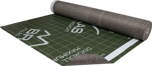

Divoroll Maximum+ 2S
Wentylacja jednokanałowa

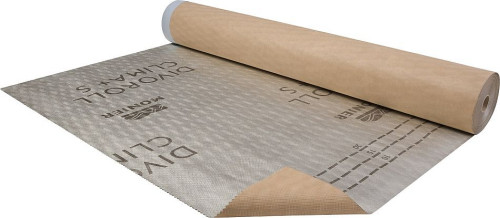

Dla zapewnienia skutecznego odprowadzania pary wodnej, pod pokryciem należy umieścić membranę wysokoparoprzepuszczalną, jako warstwę wstępnego krycia. W ofercie marki Braas znajduje się dziewięć modeli membran dachowych trójwarstwowych oraz czterowarstwowych o doskonałych parametrach technicznych i funkcjonalności (Divoroll Clima+ 2S, Divoroll Pro+, Divoroll Kompakt, Divoroll Kompakt 2S, Ecotech 2S, Divoroll Maximum+ 2S, Divoroll Top RU, Divoroll Universal+ oraz Divoroll Universal+ 2S). Następnie do krokwi mocujemy kontrłaty i prostopadle do nich - łaty. Pojedyncza szczelina utworzona między kontrłatami a warstwą wstępnego krycia powinna wynosić minimum 2,4 cm.
Divoroll Clima+ 2S
Wlot powietrza pod połać możliwy jest dzięki montażowi elementów wentylacyjnych, które umieszcza się w okapie dachu. Wylot powietrza będzie przebiegał bez przeszkód dzięki zamocowaniu odpowiedniej taśmy wentylacyjno-uszczelniającej np. Figaroll Plus, którą montuje się na kalenicy i na narożach. W przypadku przerwania ciągłości szczeliny wentylacyjnej np. ze względu na obecność okien dachowych, szerokich kominów bądź lukarn, wentylację powinno się dodatkowo wspomóc przez punktowe zastosowanie specjalnych dachówek wentylacyjnych Braas dostępnych w kolorach dopasowanych do pokrycia.

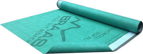

Istnieją typy obiektów, w których konieczne jest zastosowanie wyższych stopni szczelności dla warstwy wstępnego krycia.
Divoroll Top RU
W przypadku dachów, w których zastosowano pełne poszycie konieczna jest wentylacja dwukanałowa. Drugi kanał wentylacyjny usytuowany jest między pełnym poszyciem (np. deskami) a termoizolacją mocowaną między krokwiami. Taka szczelina nie powinna być mniejsza niż 2,4cm.
