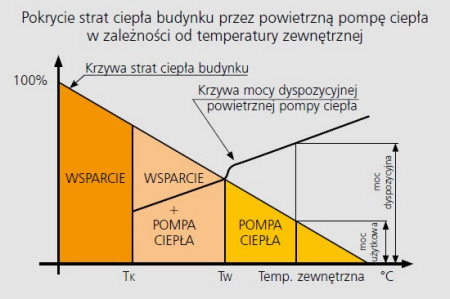

W prawidłowym doborze powietrznej pompy ciepła podstawą jest określenie punktu biwalentnego. Punkt ten określa się na podstawie wykresu charakterystyki pracy pompy ciepła i jest to moment działania układu, przy którym konieczne będzie wspomaganie ogrzewania z innego źródła.
Do ustalenia punktu biwalentnego służy temperatura równowagi (Tw), która odpowiada temperaturze zewnętrznej, przy której termodynamiczna moc pompy ciepła jest równa stratom cieplnym budynku.
Wykres pokrycia strat ciepła budynku przez powietrzną pompę ciepła w zależności od temperatury zewnętrznej, fot. De Dietrich
Poniżej tej temperatury dołączy się wsparcie w postaci elektrycznej lub hydraulicznej, a odpowiednia konfiguracja regulatora nadzorującego jego załączanie i wyłączanie umożliwi całoroczną i jednocześnie ekonomiczną pracę urządzenia, niezależnie od warunków na zewnątrz.
