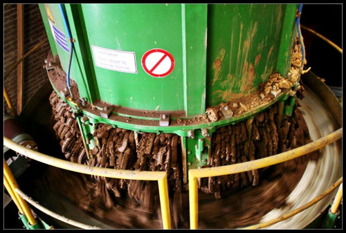

Glina zostaje przeniesiona z hałdy do środka w zasobniku za pomocą koparki, zaś piasek formierski dostarczany jest za pomocą leja zasypowego. Proces dozowania gliny i piasku przebiega z wykorzystaniem tych pojemników. Nad doprowadzającą glinę taśmą podajnika zawieszono elektromagnes, którego zadaniem jest usunięcie z gliny ewentualnych cząstek metalu. Za pomocą gniotownika obiegowego i strugarki grudki gliny zostają rozdrobnione, a w razie potrzeby automatycznie dodawana jest woda i para wodna. Dalsze rozdrabnianie przebiega w mieszalniku do gliny. Suszarka do piasku formierskiego, czyli podłużny, obracający się bęben, zapewnia natomiast wysuszenie piasku.
Przygotowanie gliny

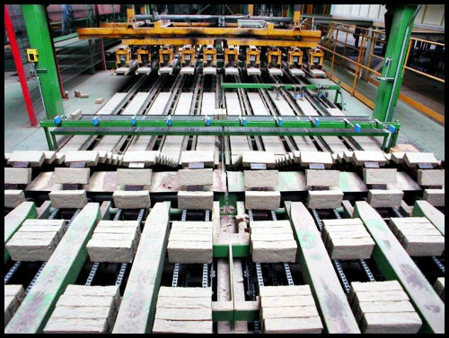

Najważniejszą częścią prasy ceglarskiej są foremki, posypywane pod prasą piaskiem formierskim, co zapobiega przyklejaniu się gliny. Piasek zapewnia również oszlifowanie cegieł. Nad prasą znajduje się ustnik, który 24 razy na minutę napełnia foremkę gliną. Po usunięciu nadmiaru gliny przez taśmę ścierającą, na foremki kładzie się jednocześnie cztery stalowe płyty suszące. Foremka obraca się razem z płytą o 180 stopni i wilgotne cegły wpadają z foremki pod maszynę na płytę suszącą. Ukształtowane w ten sposób cegły trafiają na ustawniki, skąd przenosi się je na wózki suszarniowe. Foremki zostają spłukane i posypane piaskiem, a następnie cały proces zaczyna się od początku.
Prasa ceglarska

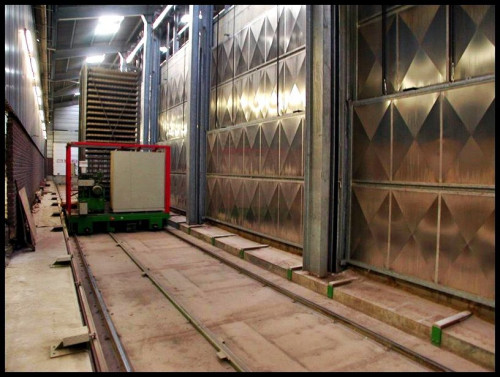

Suszenie wilgotnych półfabrykatów przebiega w komorach suszarni, które za pomocą systemów "Expert" wykorzystują ciepło resztkowe pieców. Suszarnia posiada kilka komór, w których znajdują się wózki suszarniowe z jeszcze wilgotnymi cegłami. Suszenie wilgotnych cegieł trwa co najmniej dwa dni. Jeśli mamy więcej czasu, suszenie przebiega wolniej, co pozwala oszczędzić energię. Ciepło wykorzystywane w tym procesie to ciepło resztkowe pieca tunelowego, doprowadzane za pomocą dużych rurociągów. Palniki gazowe umożliwiają dodatkowe podwyższenie temperatury w każdej komorze. Z każdej cegły musi wyparować niemal litr wody, a po cegły po suszeniu zmniejszają się o ok. 8 procent. Sterowanie wózkami wjeżdżającymi do komór suszarni i wyjeżdżającymi z nich zostało całkowicie zautomatyzowane. Po wysuszeniu cegły zostają zepchnięte z płyt i transportowane długim przenośnikiem łańcuchowym do urządzenia układającego je w stos. Płyty wracają do prasy ceglarskiej.

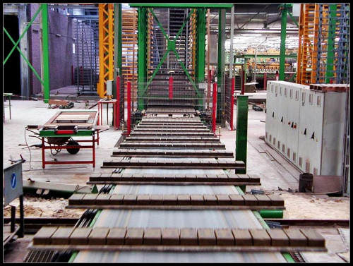

Nadszedł czas na wypalenie wysuszonych cegieł. Rzędy cegieł doprowadzane są do urządzenia, która ustawia je według ustalonego wzoru, a następnie poprzez różne ruchy układa z nich warstwy. Cegły są następnie przenoszone na taśmę i umieszczane na wózkach piecowych - na każdy wózek trafiają więc rzędy ułożonych w specjalny sposób cegieł. Wózki piecowe wjeżdżają do strefy podgrzewania, w której mieści się zapas buforowy dla pieca.
Urządzenie układające

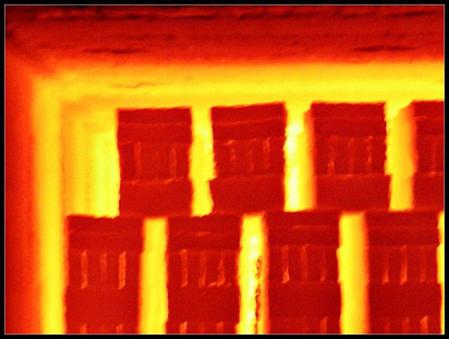

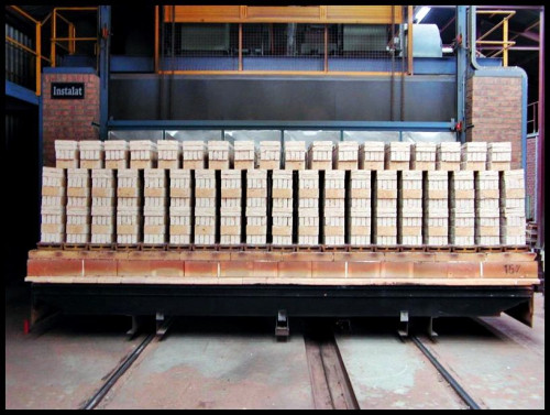

Załadowane wózki automatycznie wyjeżdżają ze strefy podgrzewania i wjeżdżają od tyłu do pieców tunelowych. Wózki bardzo wolno przejeżdżają przez piec, a po kilku dniach opuszczają go od przodu z wypalonymi cegłami. Temperatura we wnętrzu pieca wzrasta stopniowo i osiąga w środku 1050°C. Stosowana temperatura bardzo różni się jednak w zależności od rodzaju i koloru cegły. Sposób wypalania ma wpływ na właściwości kolorystyczne cegły. Kolejnym etapem, trwającym do momentu opuszczenia pieca, jest bardzo powolne studzenie. Podłoga wózków piecowych jest wykonana z ognioodpornych cegieł, co chroni metalową ramę wózka przed wysoką temperaturą. Po bokach i u góry pieca znajduje się w sumie 200 palników gazowych, jak również sterowane komputerowo wentylatory, zawory regulacyjne i instalacje chłodzące, regulujące proces wypalania. Wszystkie istotne informacje zostają zapisane i są widoczne na ekranach różnych systemów sterowania. Ciepło uwalniane przez piec zostaje optymalnie wykorzystane w suszarni, a gazy spalinowe, przechodząc przez urządzenie do oczyszczania spalin, trafiają do czterdziestometrowego komina. Nasze piece tunelowe są opalane "czystym" gazem ziemnym. Poprzez stały monitoring dążymy do zminimalizowania zużycia energii przy zachowaniu wysokiej jakości produktu.

Proces wypalania
Stosunkowo niska zawartość wapnia i wysoka zawartość żelaza, jak również zastosowanie specjalnie wyselekcjonowanych mas formierskich pozwalają na uzyskanie w kontrolowanym procesie wypalania cegieł w nowoczesnym piecu tunelowym ładnych kolorów, które przez lata zachowują swój początkowy wygląd.
Proces wypalania
