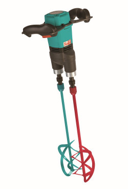

Mieszarka Collomix Po oczyszczeniu powierzchni, powinniśmy zamontować listwę cokołową. Pomoże ona utrzymać poziom przy układaniu ocieplenia. Kolejnym krokiem jest rozrobienie odpowiedniego kleju - z użyciem dobrze dobranego mieszadła, które da efekt w postaci prawidłowo przygotowanej substancji.
- "Innego mieszadła będziemy używać mieszając sypki materiał, a innego kiedy potrzebujemy substancji klejącej" - mówi Radosław Koźba, menadżer produktu w Lange Łukaszuk.
- "Dzieje się tak dlatego, że różne materiały budowlane mają odmienne właściwości fizyczne i chemiczne. Dlatego producenci mieszadeł, tacy jak Collomix, stale edukują swoich odbiorców w temacie prawidłowego przygotowania chemii budowlanej" - dodaje.
Wybierając mieszarkę zwróćmy też uwagę na liczbę biegów i to, czy jest wyposażona w płynną regulację obrotów. To istotny czynnik, ponieważ wtedy mieszarka jest bardziej uniwersalna. Właściwości części z materiałów chemicznych dostępnych na rynku zmieniają się w zależności o ilości wody czy systemu mieszania, dlatego tak ważne jest, żeby nasza mieszarka mogła sprostać każdemu zadaniu.

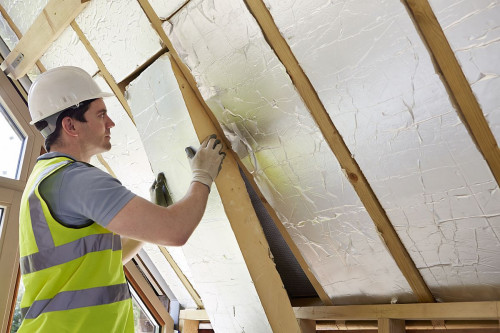

Ocieplanie budynku
Różne metody
Należy pamiętać, że istnieją różne metody ocieplenia budynku. Najpopularniejsza jest lekka mokra, która opiera się na klejeniu izolacji za pomocą zaprawy klejącej. Stosując tę metodę, najpierw oczyszczamy ściany. Wtedy nakładamy na nie materiały ociepleniowe, które przykrywamy warstwą włókna szklanego i zaprawy zbrojeniowej. Po kilku dniach jesteśmy już w stanie całość zagruntować, a po wyschnięciu preparatu nanieść tynk cienkowarstwowy, który ochroni termoizolację i ozdobi dom. Metoda sucha jest trudniejsza i bardziej wymagająca. Izolację łączy się za pomocą kołków. Elewacja w całości jest budowana z suchego tworzywa - np. desek - które jest łączone z materiałem izolacyjnym za pomocą specjalnego stelażu. Ten przedzielamy folią ochronną, zabezpieczającą wełnę lub styropian przed wilgocią. Ten rodzaj ocieplenia nie może być jednak stosowany na każdej powierzchni – ściany muszą być w dobrym stanie, żeby utrzymać ciężar stelaży, izolacji i elewacji. W dodatku ta metoda jest droższa od mokrej.
Solidność przede wszystkim
Niezależnie od metody i materiału jakiego użyjemy, należy starannie przeprowadzić wszystkie prace. Wszelkie błędy mogą być widoczne dopiero po jakimś czasie i znacząco obniżyć trwałość wykonanej pracy. Do najczęstszych pomyłek należy niestaranne oczyszczenie ocieplanej ściany, co może skutkować nawet odpadnięciem całości ocieplenia. Trzeba też zwrócić uwagę na odpowiednie mocowanie płyt ociepleniowych. Ważne jest, żeby klej rozprowadzać nie tylko w formie placków, ale też na krawędziach płyt. Przy ocieplaniu styropianem trzeba też pamiętać o zastosowaniu przerw technologicznych, zwłaszcza, że styropian ma tendencje do odkształcania się. Nie czekajmy jednak dłużej niż dobę, ponieważ na słońcu może się on wykruszyć.
