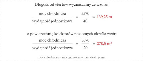

Do takiego systemu, w którym grunt jest dolnym źródłem ciepła do instalacji, zalecamy wykonanie kolektora poziomego o powierzchni 280 m2 lub dwóch odwiertów pionowych o długości 70 m każdy. Decyduje w tym wypadku wielkość działki, jakość gruntu i wybór inwestora. Powierzchnia kolektorów poziomych lub długość odwiertów pionowych zależy od mocy chłodniczej oraz uzysku ciepła z dolnego źródła (jednostkowego poboru ciepła z gruntu). Średni uzysk to ok. 40 W/m w przypadku odwiertów pionowych i ok. 20 W/m2 przy kolektorach poziomych. Wartość ta rośnie wraz ze wzrostem gęstości i wilgotności gruntu.
Wyliczenie długości odwiertów i powierzchni kolektorów do gruntowej pompy ciepła
Dla pompy ciepła Maxima 7 GT zalecane są zatem odwierty o łącznej długości ok. 140 m, wykonane w 2 obiegach (2 x 70 m) lub kolektory poziome o powierzchni ok. 280 m2

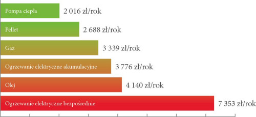

Porównanie kosztów ogrzewania dla różnych sposobów zasilania instalacji grzewczej:
Jak widać, również w przypadku wykorzystania do ogrzewania domu instalacji grzejnikowej uzyskane wyniki obliczeń potwierdzają bezdyskusyjnie wyższe oszczędności uzyskiwane z zasilania systemu pompą ciepła Maxima (c.o. i c.w.u.), niż jakimkolwiek innym źródłem zasilania.
Z przedstawionych wyliczeń wynika, że w porównaniu np. do bezpośredniego ogrzewania elektrycznego, z pompą ciepła Maxima zaoszczędzimy w opisanym domu nawet 5337 zł rocznie.
