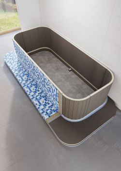

Jeżeli zadaniem jest wykonanie obudowy wanny prostokątnej lub owalnej, należy wykonać następujące prace:
Stworzenie eleganckiej, a przy tym modnej aranżacji w łazience nie musi być ani trudnym, ani czasochłonnym zadaniem 1. Jeśli w miejscu wanny nie ma żadnej okładziny ceramicznej, w pierwszej kolejności powinniśmy położyć hydroizolację. W tym celu najczęściej używa się folii w płynie, która w razie awarii instalacji zabezpiecza przed przenikaniem wody do sąsiednich pomieszczeń. Należy również pamiętać o użyciu taśm uszczelniających na stykach ścian z posadzką, wtapiając je w pierwszą warstwę hydroizolacji.
2. Następnie odpowiednio ustawiamy wannę do ściany, tak aby była stabilna i trzymała poziom.
3. Kolejnym krokiem jest dopasowanie płyty. Trzeba przy tym pamiętać, aby wymiary zabudowy z każdej strony były pomniejszone o około 0,5 cm - na zastosowanie niskoprężnej piany montażowej lub kleju i uszczelniacza. Dla ułatwienia montażu można nakleić ograniczniki na posadzce, wykonane z wyciętych, małych kawałków płyty budowlanej.
4. Następnie można przystąpić do zabudowy, przy czym:
  • Jeżeli wanna jest prostokątna, płyty przykłada się w pionie, pod jej krawędzie. Płyty można dokładnie wyregulować na wysokość, posługując się wbudowanym w tym celu pokrętłem.
  • Jeżeli wanna jest półokrągła, należy wybrać płytę budowlaną do zaokrągleń, która posiada specjalne nacięcia ułatwiające zagięcie i dopasowanie materiału do kształtu wanny. Podczas montażu, w celu lepszej stabilizacji, można użyć dodatkowych łączników do płyt. Z kolei miejsce załamań należy wypełnić pianą montażową lub używając kleju i uszczelniacza.
Pomysłów na zaaranżowanie, nie tylko wygodnej, ale designerskiej strefy kąpielowej jest mnóstwo 5. Tak przygotowana powierzchnia jest gotowa do pokrycia płytkami ceramicznymi czy inną okładziną. Nie wymaga stosowania podkładów i gruntowania, wykazując natychmiastową odporność na działanie wody i wilgoci. Zabezpiecza też przed powstawaniem pleśni i grzybów.

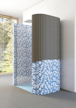

Płytę budowlaną można wykorzystać także do stworzenia prostej lub zaokrąglonej ścianki działkowej prysznica.
Aby wykonać tego typu zabudowę:
Płytę budowlaną można wykorzystać także do stworzenia prostej lub zaokrąglonej ścianki działkowej prysznica 1. W pierwszej kolejności trzeba zbudować konstrukcję nośną z profili metalowych, dopasowując rozstaw do pożądanego kształtu ścianki.
2. Następnie, bezpośrednio na konstrukcję wsporczą, nakłada się klej i uszczelniacz, po czym, za pomocą talerzy montażowych i wkrętów, mocuje się uformowaną w odpowiedni kształt płytę budowlaną.
3. W celu wzmocnienia połączeń na wszystkich przejściach oraz miejscach styku należy zastosować siatkę wzmacniającą. Dodatkowo w miejscach styku oraz narożnikach wewnętrznych należy zamontować taśmę uszczelniającą, wtapiając ją w pierwszą warstwę hydroizolacji.
4. Ostatnim etapem jest klejenie płytek lub innej okładziny. Ponieważ płyta nie wymaga gruntowania, prace można wykonać natychmiast po zakończeniu montażu.
