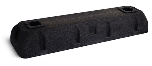

1. Stopy dachowe antywibracyjna pod urządzenia, np. ST-ROF-AWL

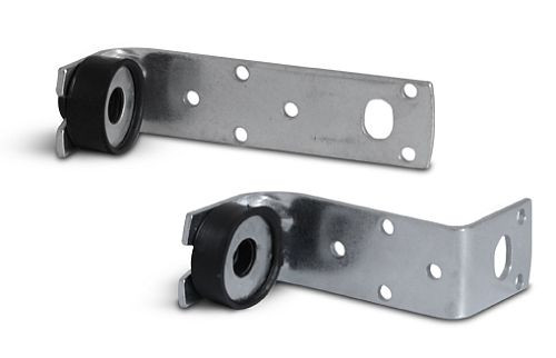

2. Zawiesia kanałów prostokątnych z amortyzatorami, np. EQLS. EQZS

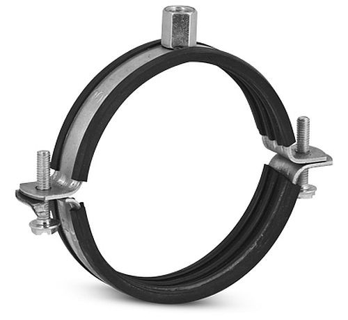

4. Obejmy do kanałów okrągłych, np. CLRL

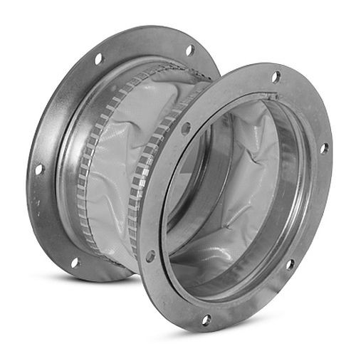

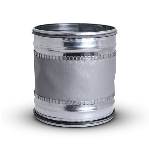

5. Króćce amortyzujące, np. ILA lub ILA-K
Króćce amortyzujące

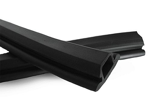

6. Elastyczne łączniki z uszczelkami, np. NSL-AM
Króćce amortyzujące służą do podłączenia wentylatorów kanałowych do instalacji wentylacyjnej – w przypadku przekrojów okrągłych występują w wersji nyplowej (ILA) lub kołnierzowej (ILA-K). Zbudowane są z taśmy antywibracyjnej AMT. Z kolei prostokątne króćce są nieodzownym elementem produkcyjnym central wentylacyjnych, central nawiewno-wywienych z wymiennkami ciepła czy prostokątnych wentylatorów kanałowych i dachowych.
