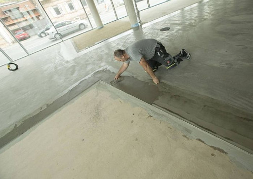

Szpachlowanie podłoża to jedna z podstawowych czynności, którą wykonuje się przed montażem okładziny podłogowej. Trzeba je przeprowadzić zwłaszcza wtedy, kiedy badanie jastrychu wykazało, że nie jest on w najlepszej kondycji. Niestety taka sytuacja zdarza się bardzo często - zarówno w przypadku nowych, deweloperskich inwestycji, jak i budownictwa jednorodzinnego, a zwłaszcza w przypadku renowacji. Posadzkarze, sprawdzając podłoże, często stwierdzają, że jest ono nierówne, a dodatkowo jego wytrzymałość pozostawia wiele do życzenia. Aby je wzmocnić i wyrównać, stosuje się odpowiednie grunty i profesjonale masy szpachlowe.
W Polsce, w większości przypadków jakość jastrychów jest odpowiednia dla posadzek pływających (układanych na podkładzie paneli w systemie bezklejowym), niestety – rzadko zdarza się, by można było na nich od razu układać podłogi drewniane czy wykładziny w sposób trwały, czyli przyklejając je do podłoża.
Na polskich budowach najczęściej stosowany jest jastrych na bazie cementu (ok. 90% wszystkich inwestycji), choć coraz częściej można spotkać się z podłożami anhydrytowymi (na bazie gipsu).
Kiedy trzeba zastosować masę szpachlową?
Szpachlowanie posadzek profesjonaliści zalecają praktycznie przy każdej inwestycji. Nie jest jednak to ich "widzimisię". Żeby podłoga drewniana była stabilna i pięknie prezentowała się przez lata, podłoże musi być mocne, suche, równe, bez spękań, a także czyste oraz o odpowiedniej wilgotności (maksymalnie 2% CM w przypadku jastrychów cementowych oraz 0,5% CM w przypadku podkładów anhydrytowych). Identyczne wymagania mają wykładziny, zwłaszcza coraz popularniejsze płytki i panele LVT. W przypadku tego typu podłóg niezwykle ważna jest równość podłoża – na cienkich, 2-3-milimetrowych okładzinach każda nierówność stanie się bardzo szybko widoczna.

Warunki idealne do prowadzania prac przygotowawczych i naprawczych podłoża to temperatura w zakresie od 15 do 25 stopni Celsjusza i wilgotność względna powietrza poniżej 65%. To właśnie dla takich warunków producenci mas szpachlowych podają średni czas obróbki oraz możliwości wchodzenia na podłoże czy montażu okładziny.
Należy jednak pamiętać, że nie zawsze mamy do czynienia z optymalnymi warunkami. W przypadku skrajnych warunków – srogą zimą lub upalnym latem – czas schnięcia masy i osiągania przez nią gotowości do dalszych prac może się znacząco wydłużyć lub skrócić.
- "W okresie jesienno-zimowym, kiedy mamy do czynienia z niskimi temperaturami, wysoką wilgotnością powietrza, masy szpachlowe schną dłużej. Latem, gdy temperatury są wysokie, a wilgotność powietrza znacząco spada, proces schnięcia masy jest przyspieszony. Nie zawsze należy się jednak z tego faktu cieszyć – jeśli masa wyschnie za szybko, może nie osiągnąć odpowiednich parametrów wytrzymałościowych, a w skrajnych przypadkach nawet popękać" – wyjaśnia Maciej Załęski.
- "Ale uwaga! W zimie, wbrew pozorom, niska wilgotność w pomieszczeniach ogrzewanych nie jest niczym szczególnym i zawsze warto sprawdzić warunki, w jakich przyszło nam pracować, bo często właśnie wtedy najłatwiej o spękania" – dodaje.
Warto pamiętać, że czas schnięcia masy wyrównującej jest również zależny od grubości stosowanej warstwy – im więcej materiału, tym dłużej będzie ona osiągała stan, w którym  można kontynuować prace.
