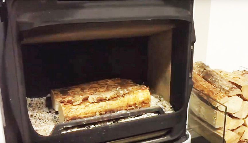

Ułóż polana na dnie paleniska
  • Ułóż polana: Na dnie paleniska umieść kilka większych, rozłupanych i suchych polan (grubość co najmniej jak pięść). Ułóż je tak, aby między nimi pozostała przestrzeń ułatwiająca dostęp powietrza.

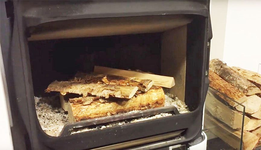

Ułóż na polanach warstwę szczap
  • Dodaj szczapy na rozpałkę: Na polanach ułóż 8-12 cienkich drewnianych patyczków (średnica 2-4 cm) w 2-3 warstwach, zachowując ok. 1 cm odstępu między nimi dla dobrej cyrkulacji powietrza.

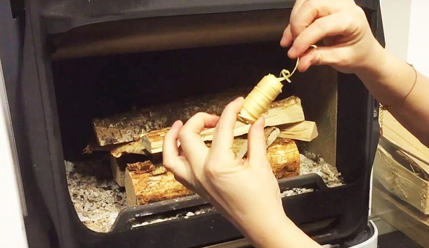

Ułóż kilka kawałków podpałki na górnej warstwie szczap
  • Podpałka: Na wierzch szczap połóż kilka kawałków podpałki lub zmiętych stron gazety (pamiętaj, że gazeta generuje więcej popiołu i sadzy).
