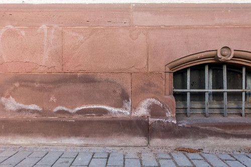

Problem z zawilgoconymi murami pojawia się w wielu obiektach, tak samo w starym budownictwie i zabytkowym, jak i nowych budynkach. W pierwszym przypadku przyczyną może być brak izolacji lub jej degradacja, natomiast w drugim - błędy wykonawcze. Poza tym zawilgocenie murów może wynikać z oddziaływania czynników zewnętrznych, takich jak: opady atmosferyczne, zalegająca w gruncie i podciągana kapilarnie woda oraz wilgoć: higroskopijna i kondensacyjna.
