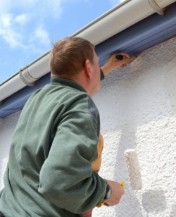

Jeśli uznamy, że elewacja potrzebuje malowania, farbę można nakładać po upływie około 3 dni od przeprowadzenia powyższych prac.

Czasem wykonana już lata temu elewacja wymaga kompleksowej odnowy – nałożenia na nowo tynku i farby fasadowej. Z tą inwestycją najlepiej wstrzymać się do nadejścia wiosny i polecić jej przeprowadzenie fachowej ekipie. Dobrym rozwiązaniem jest wybór nowoczesnych produktów, zapewniających wysoką odporność na działanie warunków atmosferycznych, zabrudzenia, odkształcenia oraz rozwój grzybów i pleśni. Dzięki ich wykorzystaniu, budynek zyska estetyczną i trwałą fasadę, którą łatwo utrzymać w czystości.
