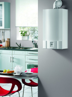

Kotły kondensacyjne to rozwiązania grzewcze cechujące się wysoką sprawnością, którą zapewnia im wykorzystywanie w działaniu procesu kondensacji. Kondensacja polega na przejściu pary wodnej ze stanu gazowego w stan ciekły. Produkty spalania w kotłach kondensacyjnych to m.in. dwutlenek węgla i para wodna. Temperatura przy powierzchni palnika w kotle wynosi nawet kilkaset stopni. Jest ona przekazywana do wody grzewczej przepływającej przez wymiennik ciepła.
Wymiennik w kotłach kondensacyjnych jest skonstruowany w taki sposób, że sprowadza temperaturę spalin poniżej punktu rosy. Dzięki temu para wodna skrapla się, a w efekcie zostaje wytworzona energia i odzyskujemy tzw. ciepło utajone. To między innymi dlatego kotły kondensacyjne mogą charakteryzować się tak wysoką sprawnością.
