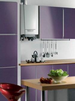

Kocioł kondensacyjny jedno- czy dwufunkcyjny?
Z zasady kocioł jednofunkcyjny służy do zasilania instalacji centralnego ogrzewania. Aby podgrzewał także wodę użytkową, trzeba go dodatkowo wyposażyć w zasobnik z wymiennikiem ciepła. Kocioł dwufunkcyjny ma wbudowany wymiennik płytowy i c.w.u. jest podgrzewana na bieżąco. Ma to swoje plusy i minusy - kocioł dwufunkcyjny jest mniejszy, jest to też w pewnym sensie rozwiązanie bardziej ekonomiczne - podgrzewamy tylko tyle wody, ile jest nam w danym momencie potrzebne.
Kocioł dwufunkcyjny będzie odpowiednim rozwiązaniem do niewielkich domów, w których łazienka sąsiaduje z kuchnią (kocioł instaluje się zwykle w jednym z tych dwóch pomieszczeń i wówczas nie trzeba długo czekać, aby ciepła woda dotarła do drugiego z nich), i nie ma dużego zapotrzebowania na ciepłą wodę.
Dla dużych domów, z dwiema łazienkami, w których mieszkają więcej niż 3 osoby, wygodniejszym rozwiązaniem będzie kocioł jednofunkcyjny z zasobnikiem albo termodynamicznym podgrzewaczem wody, który będzie odpowiadał za podgrzanie c.w.u. Dzięki zasobnikowi możemy korzystać z dużej ilości ciepłej wody, co z pewnością przekłada się na komfort użytkowania.
- Pod względem finansowym nieco lepiej wypadają kotły dwufunkcyjne, są tańsze niż kotły jednofunkcyjne z zasobnikiem. W tym przypadku najbardziej opłacalnym rozwiązaniem jest zakup dwóch urządzeń w pakiecie oferowanym przez producenta - informuje Waldemar Matuszyński, product manager z firmy De Dietrich Technika Grzewcza.
