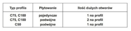

Jaka jest maksymalna wielkość otworu w profilu?
Podstawowym błędem popełnianym na budowach i prowadzącym do osłabienia konstrukcji ściany jest naruszanie ścian bocznych profili. W przypadku Maxi-Tec zalecamy nacięcie przęsła profili - wytworzenie okienka i przeprowadzenie przez niego rury.

Takie rozwiązanie nie spowoduje osłabienia konstrukcji a jest bardzo trudne do osiągnięcia w przypadku standardowych profili.
Maksymalnie można wyciąć łącznie trzy skrzydełka - w sposób ukazany na rysunku. Dzięki temu otrzymany otwór nie naruszy i nie osłabi konstrukcji profila.
