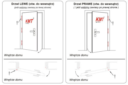

Firma KMT radzi, najłatwiej stanąć twarzą do drzwi, tak aby skrzydło otwierało do nas, tak aby widzieć zawiasy. Jeśli zawiasy widzimy po prawej stronie oznacza to, że są to drzwi prawe, gdy po lewej, to są to drzwi lewe.
Jak określić kierunek otwierania drzwi radzi firma KMT
Określenie kierunku otwierania drzwi radzi firma KMT
