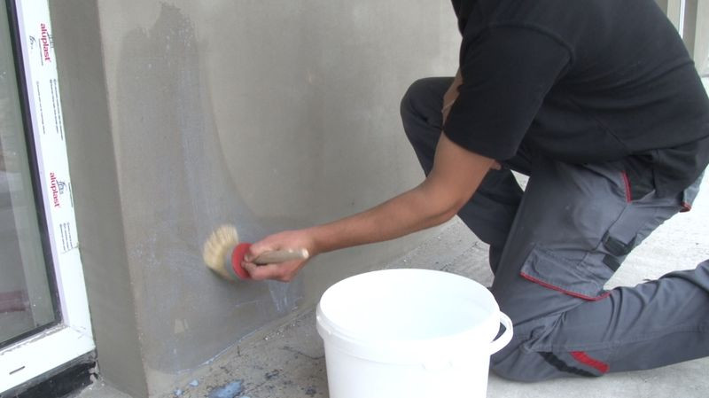

Montaz plytek Casares przygotowanie podloza.jpg Montaż płytek Casares przebiega tak samo zarówno na ścianach zewnętrznych, jak i wewnętrznych. Rozpoczyna go przygotowanie i zagruntowanie podłoża. Wykładaną powierzchnię należy dokładnie oczyścić m.in. z kurzu, resztek farb i zapraw oraz - jeśli jest taka potrzeba - wyrównać. Kolejną czynnością jest jej zagruntowanie, czyli pokrycie odpowiednim preparatem. Do tego celu Libet poleca Grunt Libet Fassade, który nie tylko mocno zwiąże powierzchniowe warstwy podłoża, ale również zmniejszy i wyrówna jego chłonność na całej powierzchni podłoża oraz zniweluje nadmierne pylenie.
Grunt produkowany jest z najwyższej jakości żywic akrylowych i nadaje się do zastosowania wewnątrz i na zewnątrz budynków. Warto też dodać, że Grunt Libet Fassade można używać pod płytki ceramiczne, tapety, farby, posadzki wyrównujące i samopoziomujące. Instrukcja użycia gruntu znajduje się na opakowaniu produktu. Tak przygotowane podłoże po 24 godzinach nadaje się do dalszej pracy i można przystąpić do kolejnego etapu, czyli...

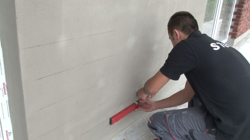

Montaz plytek Casares wyznaczenie poziomu.jpg Polega ono na narysowaniu linii, które wskazują miejsca przyklejania płytek. Najlepiej wyznaczyć je od razu na całej powierzchni podłoża. Dzięki tym liniom praca będzie przebiegała sprawnie i szybko, a płytki utworzą równe rzędy. Pierwsza linia u dołu ściany jest tzw. poziomem bazowym i w stosunku do niej należy rysować kolejne. W celu ułatwienia pracy warto także zamocować tzw. poziomą listwę startową np. z profili aluminiowych, na której będziemy opierać pierwszą warstwę płytek.
Odległość między liniami pomocniczymi wylicza się według wzoru: 2 x wysokość płytki + 2 x grubość fugi (zalecana ok. 10 mm), i należy konsekwentnie jej przestrzegać. W przypadku płytek Casares odległość ta wynosi 144 mm. Bezpośrednio po wyznaczeniu i narysowaniu wszystkich linii można rozpocząć następny etap prac, czyli…

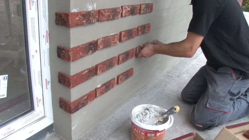

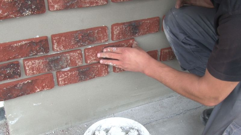

Montaz plytek Casares klejenie.jpg Pamiętajmy, że montaż płytek można wykonywać wewnątrz, jak i na zewnątrz pomieszczenia, w temperaturze od +5°C do +25°C. Przyklejanie zawsze zaczynamy od narożników, wykorzystując narożny format płytki Casares. Układanie kontynuujemy wzdłuż wyznaczonych linii pomocniczych, zostawiając odstępy ok. 10 mm na fugę. Klej należy nałożyć na co najmniej 80% powierzchni płytki i po przyłożeniu do podłoża docisnąć, jednocześnie lekko nią poruszając w poziomie.
W pierwszej kolejności układane są rzędy bezpośrednio nad liniami pomocniczymi, a dopiero potem w miejscach między nimi. Pamiętać przy tym należy o dwóch kwestiach. Po pierwsze, aby płytki dobierać jednocześnie z kilku kartonów, co pozwoli na równomierne rozłożenie odcieni, a po drugie - najlepiej wygląda powierzchnia, na której płytki w sąsiadujących rzędach są względem siebie przesunięte.

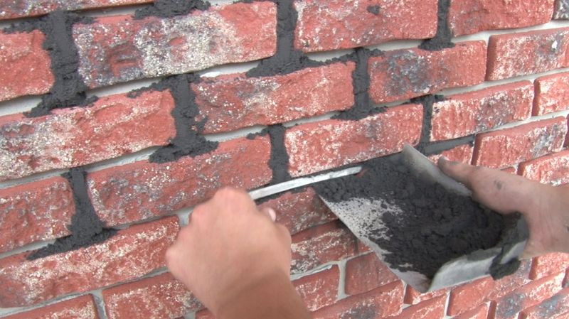

Montaz plytek Casares fugowanie.jpg Do wypełnienia szczelin między płytkami elewacyjnymi najlepiej użyć preparatu Fuga Libet Fassade. Jest on elastyczny, wykazuje zwiększoną przyczepność do podłoża, jest też mrozo- i wodoodporny, i - co ważne - może być stosowany zarówno we wnętrzach, jak i na elewacjach budynków. Na opakowaniu znajduje się instrukcja przygotowania zaprawy, która powinna mieć półsuchą konsystencję.
Fugowanie zawsze rozpoczynamy od szczelin pionowych - dopiero po ich wypełnieniu można uzupełnić szczeliny poziome. W przypadku płytek Casares sprawdza się i dobrze wygląda fuga delikatnie wklęsła. Pozostaje jeszcze ubicie i wygładzenie fug oraz ich ostateczne oczyszczenie. Po zafugowaniu szczelin ułożoną powierzchnię należy pozostawić aż do uzyskania przez fugę pełnej wytrzymałości. Ten proces trwa minimum trzy tygodnie. Potem pozostaje już ostatni etap prac, czyli…

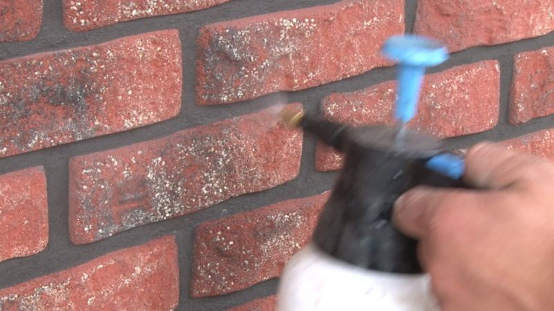

Montaz plytek Casares impregnacja.jpg Czynność ta zabezpieczy płytki przed zabrudzeniami. Przed nałożeniem impregnatu powierzchnię należy oczyścić z ewentualnego kurzu, używając szmatki lub miękkiej szczoteczki, można też ją zmyć na mokro. W roli środka impregnującego warto użyć ochronno-dekoracyjnego Impregnatu Libet Fassade.
Sposób jego przygotowania oraz użycia znajduje się na opakowaniu. Jest to biały, rozcieńczany wodą produkt stworzony na bazie sylikonów, do zastosowania wewnętrznego i zewnętrznego. Łatwo i dokładnie nanosi się go przy pomocy rozpylacza.
